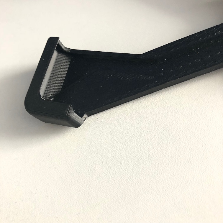

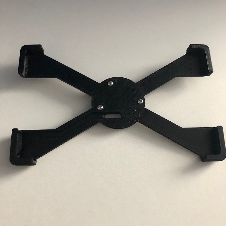

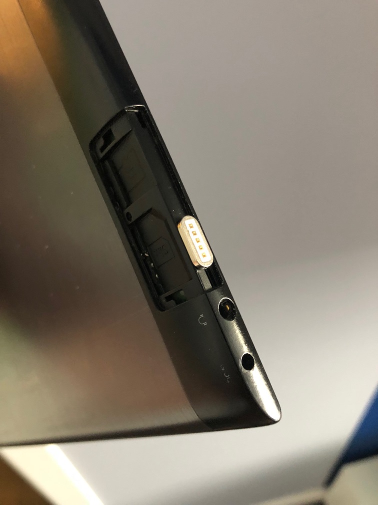

На счет питания планшета - сколхозил на 3д-принтере крепление для него (еще не закончил), сбоку встраиваю магнитный разъем (разобрал дешевый китайский шнурок).

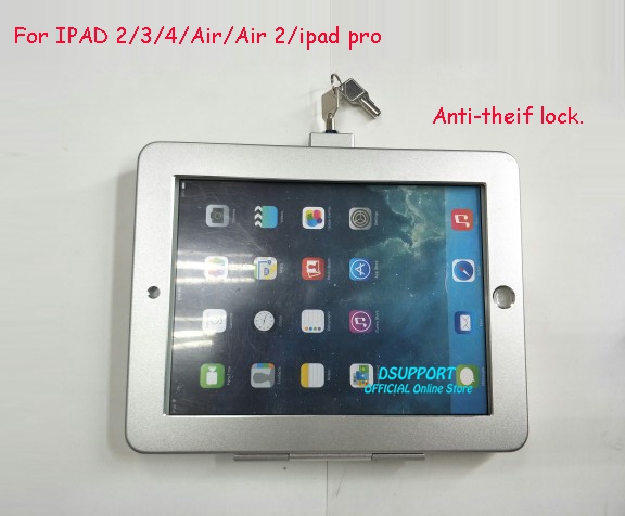

Кстати, китайцы уже начали осваивать настенное крепление для планшетов.
https://ru.aliexpress.com/item/New-Alum ... fbeb80d616

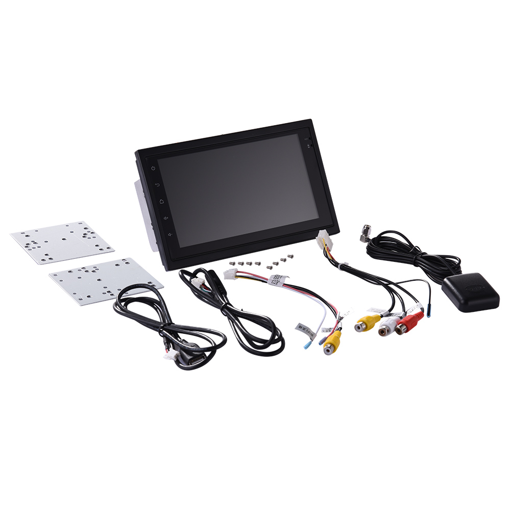

Будете смеяться, а я нашел стационарный планшет на стену https://ru.aliexpress.com/item/HD-7-And ... autifyAB=0
Новый Автомобильный плеер HD 7 дюймов Универсальный Android 6,0 автомобиль мультимедиа wifi плеер gps навигатор Автомобильный плеер Bluetooth DVD-плеер
Введение:
Ультра-тонкий ультра-легкий 7-дюймовый 2DIN универсальный Android 6,0 Автомобильный мультимедийный плеер gps навигатор HD заднего хода аудио и видео телефон межблочный руль управление FM-радио + Wi-Fi передача данных + Bluetooth голосовые звонки + Dual USB fast внешняя зарядка
Параметры:
Операционная система: Android 6,0
Процессор: Intel & RK, SOFIA-3GR, Базовая частота: четырехъядерный intel atom 1,2 г
Графический процессор: Quad-Core Mali450MP4, 600 мГц
Оперативная память: DDR3 1 ГБ
Радио: ST7786
ПЗУ: EMMC 16 ГБ
Телефон интернет: Система Android: USB подключение, система IOS: Wi-Fi подключение
Поддержка ed SD/USB расширение и диапазон: Поддержка 2 SD-карт, 4 ~ 64 ГБ
Дисплей: 7 дюйм(ов)
Разрешение: 1024*600
Порт: ttl, LVDS,
Глубина Цвета: 16 бит, 24 бит
Сенсорный экран: емкостный экран
Gps: gps (США) & ГЛОНАСС (Россия)
Wifi: Поддерживаемые протоколы 802,11 b/g/n
Bluetooth: 4,0, HFP/HSP, A2DP, AVRCP, телефонная книга скачивания
Сеть: WI-FI
Воспроизведение видео: 1080 P @ 60FPS (H.264 H.265)
USB: USB 2,0
SD-порт: SD 3,0
Расширенный последовательный интерфейс: 1 способ, Поддержка скорости бод 115200
Микрофонный вход: 1-способ аналогового входа
Видео вход: поддержка 3 способа CVBS/S-Video/YUV
Вывод видео: не поддерживает
Аудио вход: 4-способ стерео входов
Выход Аудио: 4-канальный выход
Обработка звука: Rohm BD37534, 3-band EQ
Диктофон: Поддержка USB функция диктофона
Диапазон рабочих температур:-40 °с до + 85 °с
Диапазон рабочего напряжения: 9 В ~ 16 В
Ток сна: ≤ 9ма
Глубокий Резервный ток: ≤ 3ма
Доступен на 64 языках: Afrikaans, INDONESIA, MELAYU, DANCK, DEUTSCH, английский, испанский, филиппинская, Франция, HRVATSKI, итальянский язык, KISWAHILI, LIETUVA, MAGYAR, NEDERLANDS, POLSKI, PORTUGUES, ROMANA, SLOVNCINA, SLOVENSCINA, словенский, pyckknn, Корея, японія и тд
Комплектация:
1 * Android плеер
2 * фиксированный кронштейн
1 * Мощность кабель
1 * Камера Вход
1 * RCA вход/выход
1 * gps антенны
1 * 2DIN Frame (188*116 мм/7,40 * 4.57in)
2 * кабель USB
1*8 светодиодный камера заднего вида (опционально)
Правда придется сделать углубление в стене, но у меня там ГКЛ, поэтому без проблем.

Последнее - это ж целая магнитола))
Входная Мощность:350W
Размер Изделия:30X22X10 cm

Магнитола да, это самое дешевое устройство на андроид со стационарным питанием. Какие ещё варианты? Но у магнитолы нет встроенных колонок. Микрофон наверное есть.
