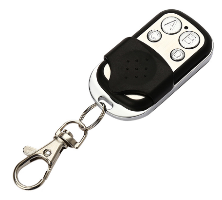

3) Такой вот пульт подхватывает (шел в комплекте с Sesoo):
4) Такой пульт тоже подхватывает:

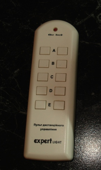

5) А такой пульт уже не видит (шел в комплекте с розетками из гипермаркета Эпицентр; при обучении лампочка мигает и звук издает, что якобы видит сигнал, но почему-то не сохраняет его):

Пульт, указанный в пункте 3, можно сказать от одного быстрого нажатия видит. А пульт из пункта 4 не видит от быстрого нажатия, нужно подержать 1-2 секунды и отпустить. Обучал рядом с устройством.
