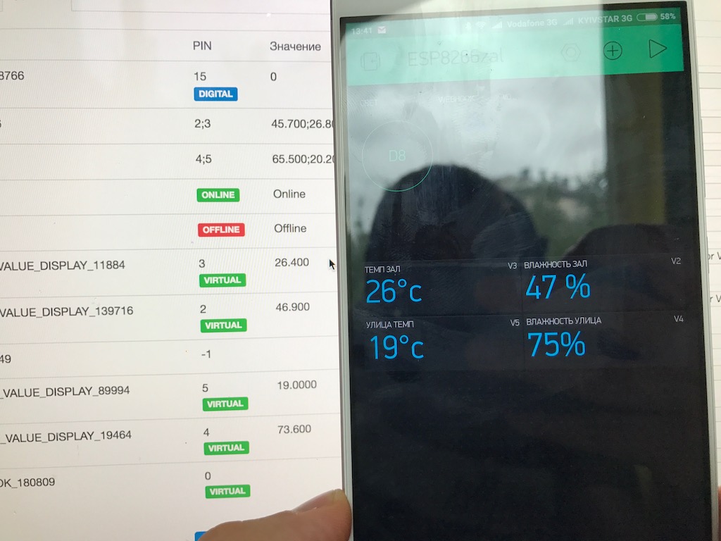

Про округление в виджете я знал и сразу поставил точку в /pin./ в приложении значения округлены а в модуле нет. варианты с /pin.##/ тоже не помогли.

Интересно...видимо в api не учтено. Подумаю, как исправить...

И напомню про округление значений температуры влажности тк сейчас отображается 27.700

Ну сперва с простого...с округления)))
Как вариант - можно засылать в блинк уже округленные значения...видимо виджет их уже на телефоне округляет - а если сразу засылаться будет округлённое - то и в МД должно прилетать округлённое....
В самом скетче можно попробовать (пример для dht)
float t = round(dht.readTemperature());
