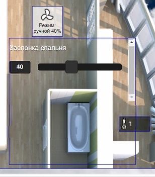

Размеры почему то не влияют ни на что, кроме "заслонения" других элементов. Вот к примеру, 300*300. Все равно скроллбар...

Разобрался. Прокрутка появляется когда в windows используется масштабирование текста, отличное от дефолтного.
Тогда вопрос следующий: а плюс и минус можно местами поменять? А то как то не стандартно и не логично...
