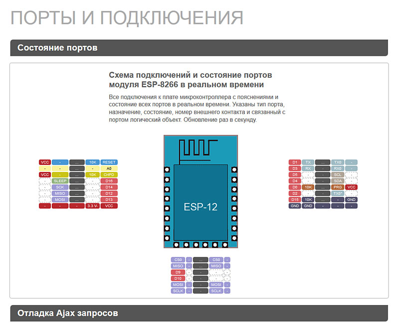

- ports esp-12
- ports-esp-12.jpg (80.75 КБ) 11535 просмотров
Один модуль ESP8266 и больше ничего. Честная интерактивная 3D графика (на одном модуле, без чего либо, только питание) и это не считая всего остального (фарша)... Революшен, так сказать.

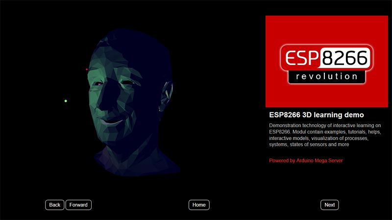

- 1
- esp-rev1.jpg (30.14 КБ) 11491 просмотр
- 2
- esp-rev2.jpg (76.03 КБ) 11491 просмотр

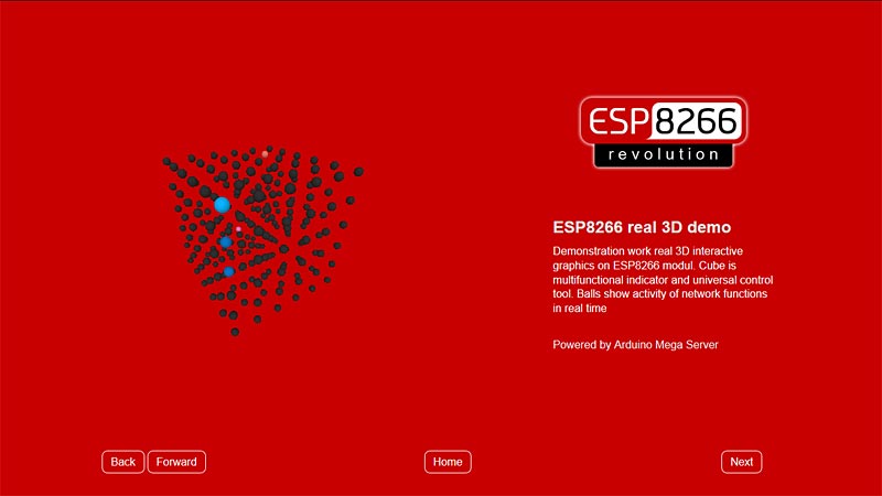

- 3
- esp-rev3.jpg (28.36 КБ) 11491 просмотр
- nick7zmail
- Сообщения: 7573
Шикарно...просто шикарно))) ждем релиза...а кстати с простого arduino mega 2560 3d (three.js) не работает?? у меня не получилось запустить...Alex писал(а):Один модуль ESP8266 и больше ничего. Честная интерактивная 3D графика (на одном модуле, без чего либо, только питание) и это не считая всего остального (фарша)... Революшен, так сказать.
