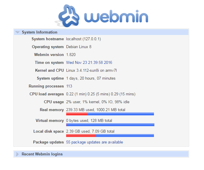

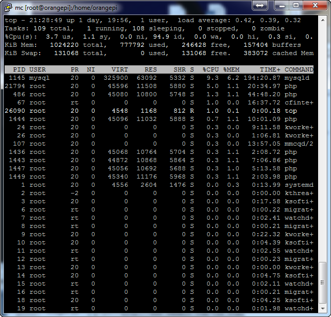

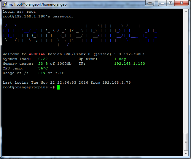

Я взял Orange Pi PC Plus
Сейчас сижу ковыряю , пока полет нормальный, из систем что нормально стало это дебиан сервер (пробовал убунту и сервер и дектоп) , пренес на EMMC , мажорик стал тоже нормально и MQTT тоже вроде крутится нормально. Сейчас хочу запустить её вифи в режим точки доступа чтобы 8266 работали на прямую, а не через домашний WiFi-роутер.
server
Сообщения: 47
Зарегистрирован: Ср окт 12, 2016 11:21 pm
Re: Образ для Orange Pi
Сообщение server »
Да забыл еще вебмин поставил так как я в линуксе не сильно шарю.
