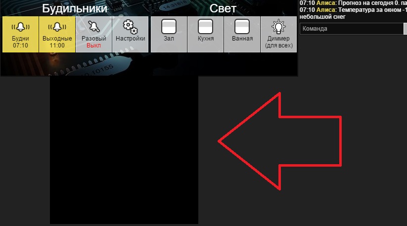

Re: MojorDoMo и three.js (3d сцены)
У меня вот так
- 22.jpg (53.11 КБ) 10682 просмотра
- 11.jpg (139.44 КБ) 10682 просмотра
Сергей, кажется понял почему не грузит. Отсутствует файл
И еще немного по поводу библиотек. После обновления с веб-сокетами - перестал на сцене отрисовываться скетч на processing.js. Раньше рисовался прямо внутри сцены (часы), сейчас - не хочет. В чем проблема может быть? В application.html он прописан Какая страничка за сцены отвечает? Может там её еще нужно подключить?
http://192.168.1.179/js/threejs/loaders/SceneLoader.js Failed to load resource: the server responded with a status of 404 (Not Found) Код: Выделить всё

Спасибо за обновление. Уже нашел SceneLoader.js на гитхабе в папке depricated. Думал - приду домой, скопирую - проверю, а тут уже обнова. Сейчас все работает.
С процессингом тоже разобрался. Видимо не скопировал в templates_alt страничку action_usual.html. Именно там была подключена библиотека, а после обновы - затерлась.

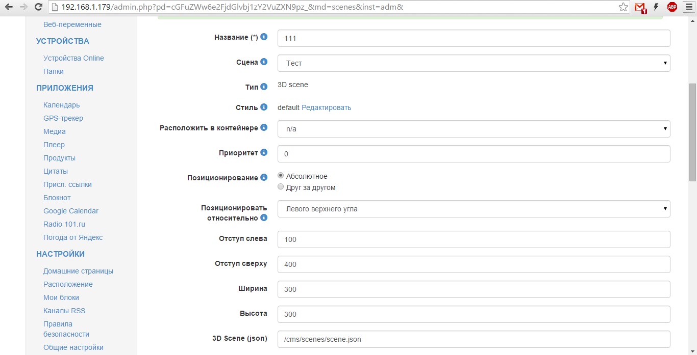

Выложил свежие наработки по этой теме.
По-тиху приближаемся к интерактиву. Сейчас для элементов типа 3д-сцена можно добавлять состояния, каждое состояние может быть привязано к 3д-объекту или камере (названия пока вручную вбиваются, но потом можно делать выбор).
Привязка к объекту для того, чтобы показывать/прятать объект в зависимости от условий состояния -- это работает. Так же привязка будет использоваться для обработки кликов по объекту -- пока не работает (тут застопорился, не могу пока разобраться с тем, как определить, по какому объекту был клик мышкой). Кстати, надо проверить будет ли работать привязка с источниками света.
Привязка к камере для того, чтобы по условию переключать вид на указанную камеру (в будущем, возможно, будет плавный переход между камерами, но пока просто переключение).
P.S. Насчёт кода из редактора -- то ли я не туда смотрел, то ли он не экспортируется при экспорте сцены. У меня в редакторе был код для камеры и его в итоговом JSON нету после экспорта.
