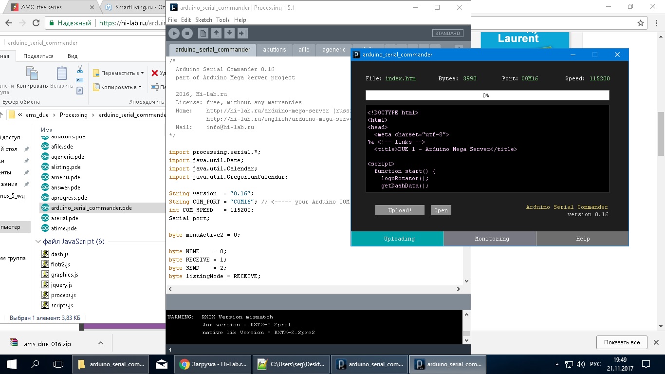

Уже дома попробую еще раз проверить.У Вас версия 1.7.9-может от этого зависит?И кстати-что еще надо в скетче менять?Скорости вывода в сериал?

void setup() {
Serial.begin(9600);
Serial.println();
Serial.print(SELF_NAME);
Serial.println(F(" started..."));
в первой строке в файле arduino_mega_server_due скетча строка
Serial.begin(9600);
настраиваем uart , замените на
Serial.begin(250000);

Так и не смог отправить , закидываю сюда , был залит файл Безымянный_444, в белом окошечке ход процесса.
посмотрите что отвечает дуя, если все друг друга поняли то хороше, как ведут себя индикаторы обмена по uart на плате(если таковые есть)?.

прошиватор, теперь не надо настраивать порт на 250000
оставить на 9600, прошиватор сам на время своей работы перестраивает порт на 250000, потом возвращает на место.
