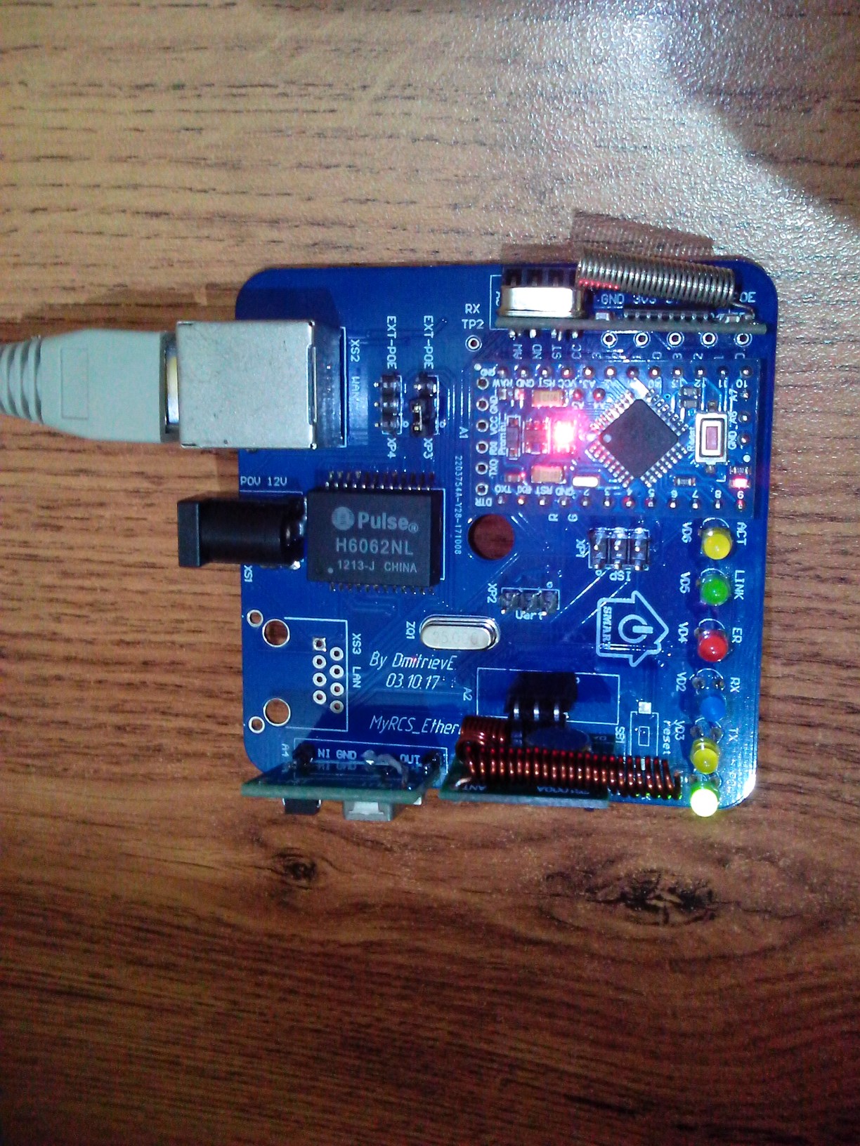

Привет всем! Расскажу свои эксперименты по радиоканалу 433/315 мГц, может кому полезно будет, а то я долго въехать не мог.
Брал все готовое, но допиливал схему, сделал плату, скетч под ардуино тоже причесал. Поменял скрипт для MJD, и свойства объектов, подробно ниже...
Собрал свой вариант RCSwitch гейта на Arduino+ENC 433мГц, питание POE через кабель Ethernet, установка в распред коробку https://leroymerlin.ru/product/korobka- ... -18544031/
Протестировал различные виды пультов и радиореле на 433мГц.

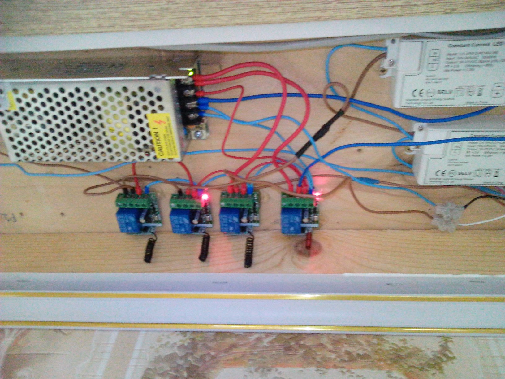

К одному радио реле я привязал три разных кода
1) Код включения нагрузки, отправляется с сервера MJD через RCSwitch гейт
2) Код выключения нагрузки, отправляется с сервера MJD через RCSwitch гейт

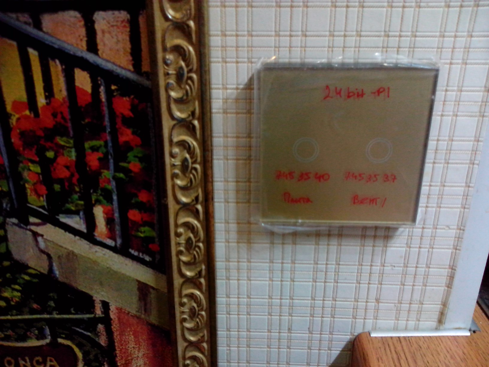

3) Код переключения, отправляю с сенсорного радиопульта, RCSwitch гейт тоже видит этот код и передает это событие в систему MJD.
В итоге этим радиореле можно управлять через умный дом, либо отдельным пультом, и при этом MJD знает включено реле или нет.
Т.е. есть обратная связь в таком виде. Плюс автономность, если сервер выйдет из строя, вы не останетесь без света, можно обойтись пультом.
Так же есть фишка, если нажать на пульте сразу две кнопки, то реле не сработает (типа ошибочный код оно не воспринимает), но этот код легко принимает RCSwitch гейт и можно использовать в MJD, как дополнительную опцию, например выключить свет везде,..... да любую функцию или сценарий.

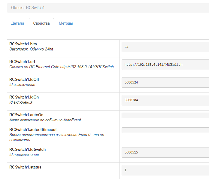

Импортировал класс RCSwitch и создал объект RCSwitch1 для него , свойства добавил как на картинке под спойлером
Добавил сценарий с именем rcswitch, он принимает код пульта от EthernetGate RCSwitch, ищет есть ли объект с таким кодом, и меняет у него свойство status на противоположное (1 или 0), т.о. MJD узнает если пользователь меняет состояние из вне.

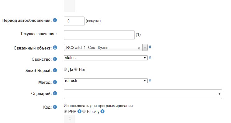

Добавил софт выключатель на панель управления, привязал его к объекту RCSwitch1, свойство status, если нажать кнопку на радио пульте, то здесь тоже поменяется.
Для того чтобы включить или выключить радиореле из MJD нужно передать в EthernetGate код, этот параметр берем из свойства объекта IdOn или IdOff. Это делает метод switch.

Если в этот софт выключатель на панеле управления я привязываю только свойство status, то все ОК, при нажатии на радиопульте вижу изменение ВКЛ, ВЫКЛ. РАБОТАЕТ
Если в этот софт выключатель на панеле управления я привязываю только метод switch, то все ОК, при клике он отправляет код в EthernetGate IdOn или IdOff. РАБОТАЕТ
НО, если привязать сразу и свойство status и метод switch, то начинаются глюки, EthernetGate зависает, MJD тоже начинает тормозить, т.к. не дожидается ответа.

Кто задумает собрать RCSwitch гейт, вот архив Gerber файлы для платы, схема, перечень элементов, сборочный чертеж, скетч для ардуино.
Платы я заказываю в Китае, делают быстро, качественно, и очень дешево, но есть ограничения размер платы 10см*10см, и количество 10шт, что вполне неплохо для небольших домашних проектов, можно конечно и больше размер сделать, но тогда стоимость увеличивается в разы.
