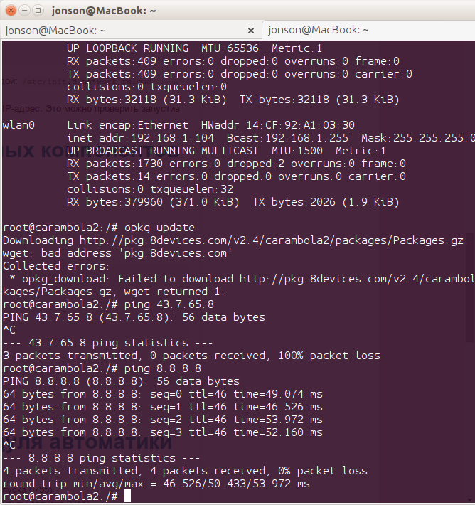

Перепрошил wr703n на openwrt по инструкции, с указанной прошивкой. Но...
Пинг по ip проходит, а по имени нет. Похоже, что dns не отрабатывает. Хотя адрес же получает от dhcp, а остальные настройки не затягивает. Странно. Работает в режиме клиента. Подключается к другому по wifi и через него выходит на инет.
Что посоветуете?

us_capone писал(а):Перепрошил wr703n на openwrt по инструкции, с указанной прошивкой. Но...
Что посоветуете?
Попробуйте в настройках OpenWRT прописать вручную DNS сервера Вашего провайдера. Или же пропишите Гугловские.

Сообщение us_capone »
Прописал google dns вручную - всё заработало. Жду датчики из китая.
