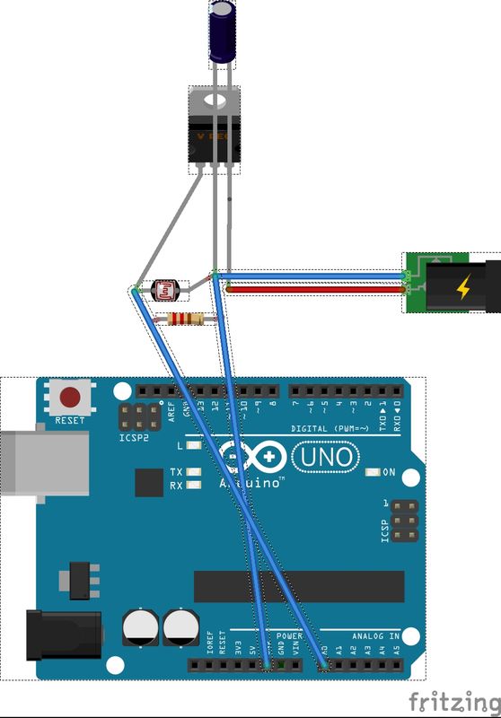

Вот, например, как я представляю подключение датчика света. Правильно. А с оптроном?

Оптрон может быть подключен только к контактным датчикам. Все остальные (популярные) это температурные и прочие не имеют такой возможности поэтому там несколько другой способ. Это наличие резистора 100-120 Ом включенного в разрыв между самим датчиком Data и соединительным проводом. В этой же точке присоединяют стабилитрон на 5 в (кс156А например) где катод в точку соединения резистора, выхода Data датчика, и провода от МК. Те. практически на выходных ножках. Там же можно повесить конденсатор т.е на на самих ножках +5 и GND а несколько отступив (для красоты) т.е на проводники. Все соединения можно укрыть термоусадкой.
