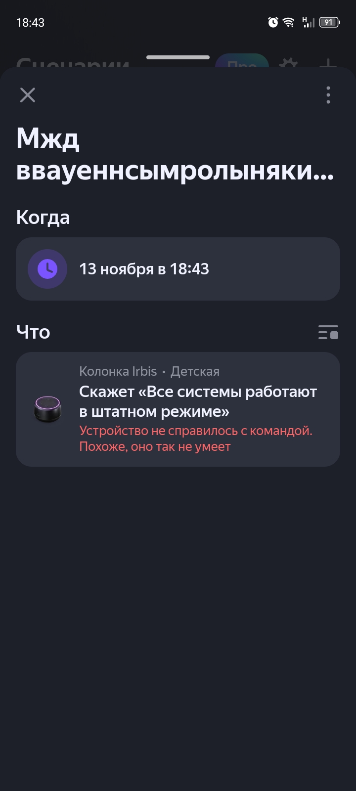

На колонках Dexp и irbis перестало работать 😓

А если по-делу: на созданные из приложения аналогичные сценарии реагирует?
Может стоит пересоздать сценарии?

Так это самые первые колонки, купленные в то время, вот и работают до сих пор, irbis правда стала глуховатенькой 😂
Да, на созданные из приложения сценарии, реагирует, т.е. ошибки не выдаёт.
Сценарии из модуля пересоздавал. Не помогает. Также удалял и добавлял именно эти колонки из приложения 🤷

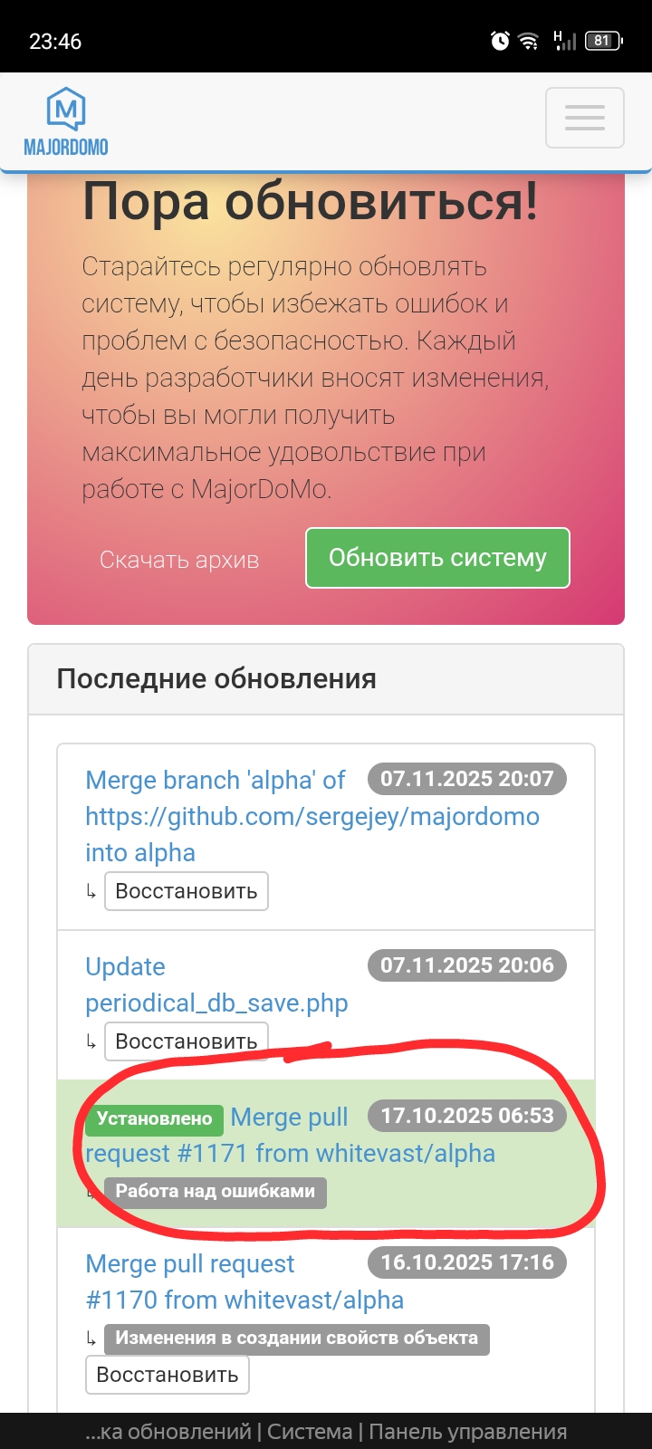

Откатился на предыдущую, колонки Dexp и Irbis заработали.
Raspberry pi 4
V.A.S.t
Сообщения: 352
Откуда: Иркутск
Re: [BETA] [Модуль] YaDevices (yadevices)
Сообщение V.A.S.t »
Sergey.Chek писал(а): Вт ноя 18, 2025 11:49 pm Откатился на предыдущую, колонки Dexp и Irbis заработали.
На предыдущую версию... MDM??? А если опять на последнюю обновиться?
Там не было никаких изменений, которые хоть как-то могли повлиять на модуль.

V.A.S.t писал(а): Ср ноя 19, 2025 1:49 am
Вечером попробую.

Не вероятно, но факт. Всё заработало👌
Первый раз такое произошло при обновлении MD

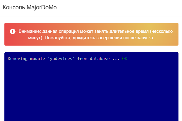

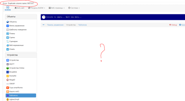

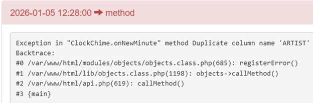

Здравствуйте! При переходе с Raspberry Pi 3 на Raspberry Pi 5 (с SSD) столкнулся с проблемой некорректной установки модуля Yadevices. Установка MajorDomo проводилась с помощью скрипта с восстановлением бэкапа из облака (сервис Connect). В MD всё восстановилось успешно кроме Yadevices: в списке модулей на панели слева он присутствует, но если его выбрать, то его страница пустая, а сверху появляется ошибка «Error: Duplicate column name 'ARTIST'» (столбец 'ARTIST' есть в таблице ‘yastations’ и он только один).
На странице Модули Yadevices также присутствует.
Обновить и Перекачать модуль через Маркет дополнений выполняются успешно, но видимых изменений не дают.
При попытке удаления модуля окна об успешном завершении не возникает. Всё останавливается на этом.
После удаления модуля из списка установленных он исчезает, но при попытке установить заново говорит, что он уже установлен.

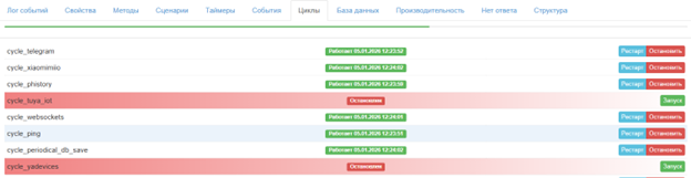

Цикл cycle_yadevices остановлен и не запускается.

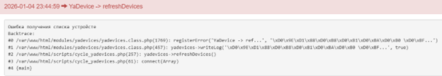

Модуль «Ошибки системы» показывает
Таблицы yadevices и yadevices_capabilities очищал.
Восстановление из локального бэкапа Raspberry 3 приводит к тому же результату. При этом на Raspberry 3 модуль Yadevices работает отлично.
Я уже не знаю, что ещё предпринять, может быть кто-то сталкивался с подобным.
