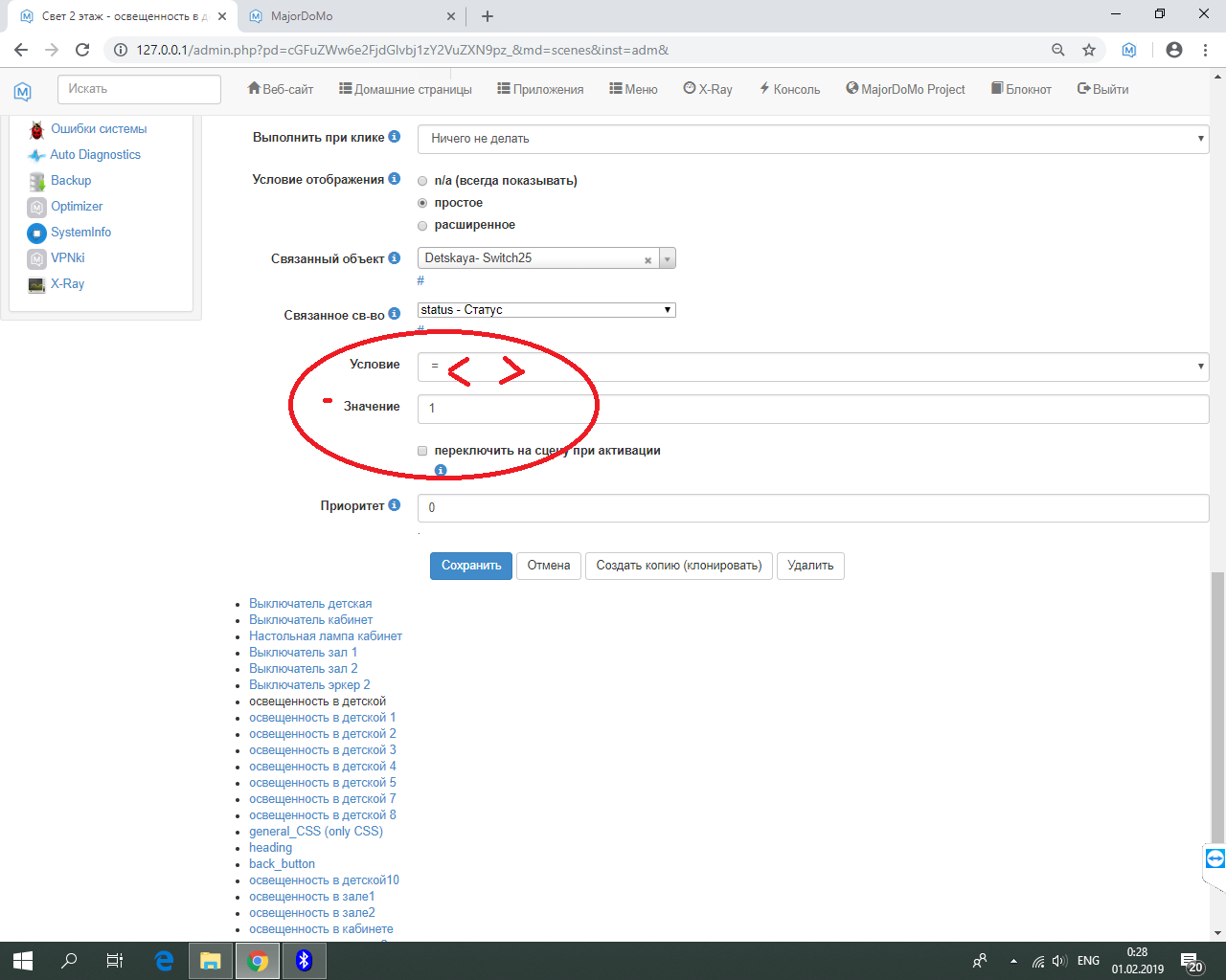

Учетки две? Одна на телефоне другая в МД, та учетка с которой раздавал должна быть в МД, или статус ставь по типу условия т.е. в место (=0 ставишь <1) и (=1 ставишь >0) мне помогло оба варианта сразу

Учётка пока одна. "или статус ставь по типу условия т.е. в место (=0 ставишь <1) и (=1 ставишь >0)" с этим пока не совсем ясно. Понял, что нужно разбираться с объектами... Что-то у меня не настроено видимо
