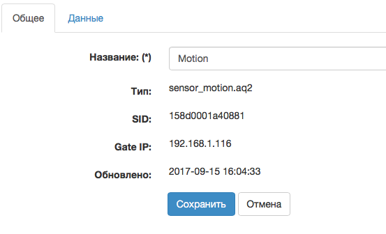

Может кто подскажет, в чём проблема. Получил датчики движения Aqara.
Отчет получаю - report {"cmd":"report","model":"sensor_motion.aq2","sid":"158d0001a6639a","short_id":21820,"data":{"status":"motion"}}
Но не все значения создаются отдельно, только вот эти -
no_motion 1800
voltage 3075
Снимок экрана 2017-09-15 в 16.19.33.png (34.61 КБ) 8648 просмотров

Draytek писал(а):Может кто подскажет, в чём проблема. Получил датчики движения Aqara.
no_motion 1800
voltage 3075
Проблема в том, что модуль xiaomihome не знаком с датчиками серии aqara. Была такая же проблема, не дождавшись ответа разобрался самостоятельно:
В файл "xiaomihome.class.php" нужно дописать код для датчика движения:
no_motion 1800
voltage 3075

Датчик движения заработал! Спасибо!
Остальных устройств пока нет.
Punka писал(а):Имеется такая проблема: MD как полагается отлавливает события (нажатия - одиночные, двойные, срабатывания магнитного сенсора и т.п.), отражает их в событии report в поле {"status":"ххх"}, но по непонятной причине не создает отдельные записи событий status - click, double_click и т.п. Использую PHP 5.4, MD - последняя версия.
Например:
1. Кнопка sensor_switch.aq2 (квадратная, серия aqara) создает только следующие события:
- report {"cmd":"report","model":"sensor_switch.aq2","sid":"158d0001a66e48","short_id":52700,"data":{"status":"click"}}
- report {"cmd":"report","model":"sensor_switch.aq2","sid":"158d0001a66e48","short_id":52700,"data":{"status":"double_click"}}
- voltage 3115
Самостоятельные события click и double_click в MD не прописываются
2. Магнитный сенсор (серия aqara) создает только следующие события:
- report {"cmd":"report","model":"sensor_magnet.aq2","sid":"158d0001a3df6e","short_id":51948,"data":{"status":"close"}}
- report {"cmd":"report","model":"sensor_magnet.aq2","sid":"158d0001a3df6e","short_id":51948,"data":{"status":"open"}}
- voltage 3075
- no_close 60
Самостоятельные события close и open в MD не прописываются
Я добавил в основную ветку код поддержки событий от сенсоров Aqara. Т.е. первый пункт должен работать полностью.
По второму -- close/open реализованы не как отдельные события, а как одно событие status для привязки свойства объекта либо вызова метода. В методе уже можно необходимости делать проверку параметра $params['status']
