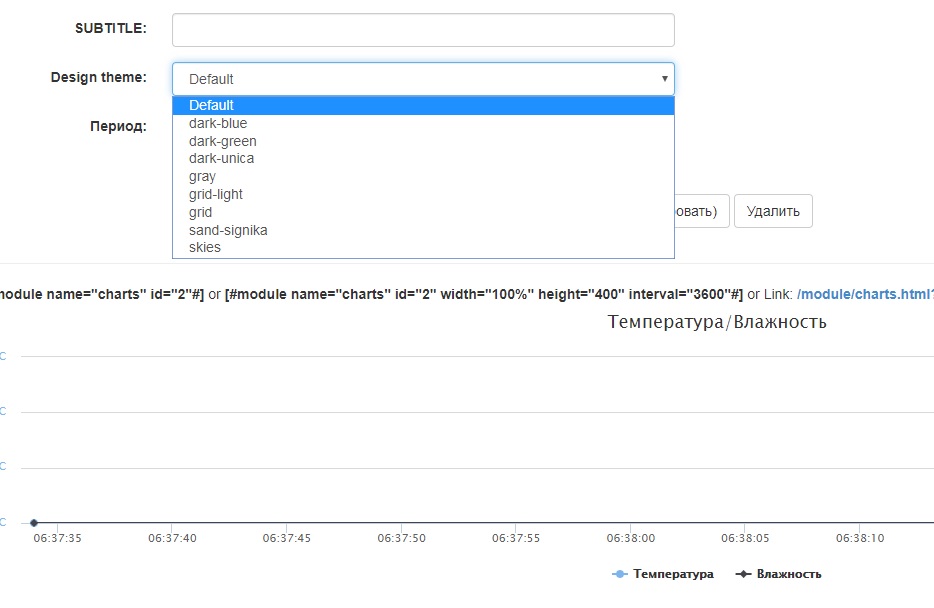

Уже все перерыл! Как фон черным то сделать? У меня у всех тем фон белый((
Re: [Модуль] Charts (charts)
Тем временем при редактировании графика...
