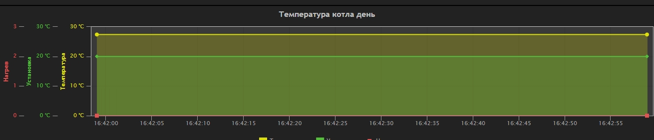

Всем привет, прошу помощи, недавно установил MD на debian, подключил датчики через mqtt, данные приходят, но не получается выводить график, на графиках всего 2 точки (30 сек назад и сейчас), В устройствах наживал на букву 'H', никаких данных нет, в чем может быть проблема?

История данных в свойствах стоит 0, укажи нарп. 365

woow писал(а): Ср май 08, 2019 5:18 pm История данных в свойствах стоит 0, укажи нарп. 365
Проверял, стоит 365

а данные поступают, обновляются?

Сообщение kocik799 »
Да, данные обновляются.

kocik799 писал(а): Чт май 09, 2019 7:23 am Да, данные обновляются.
открой устройства МQТТ посмотри дату обновления, когда поступили последние данные, по графику видно что обновление происходит каждые 5сек., но так ли на самом деле? По моему они не обновляются.

kocik799 писал(а):Да, данные обновляются.
У свойства для графика должна быть история. Нажми там на(Н) и скрин выложи
