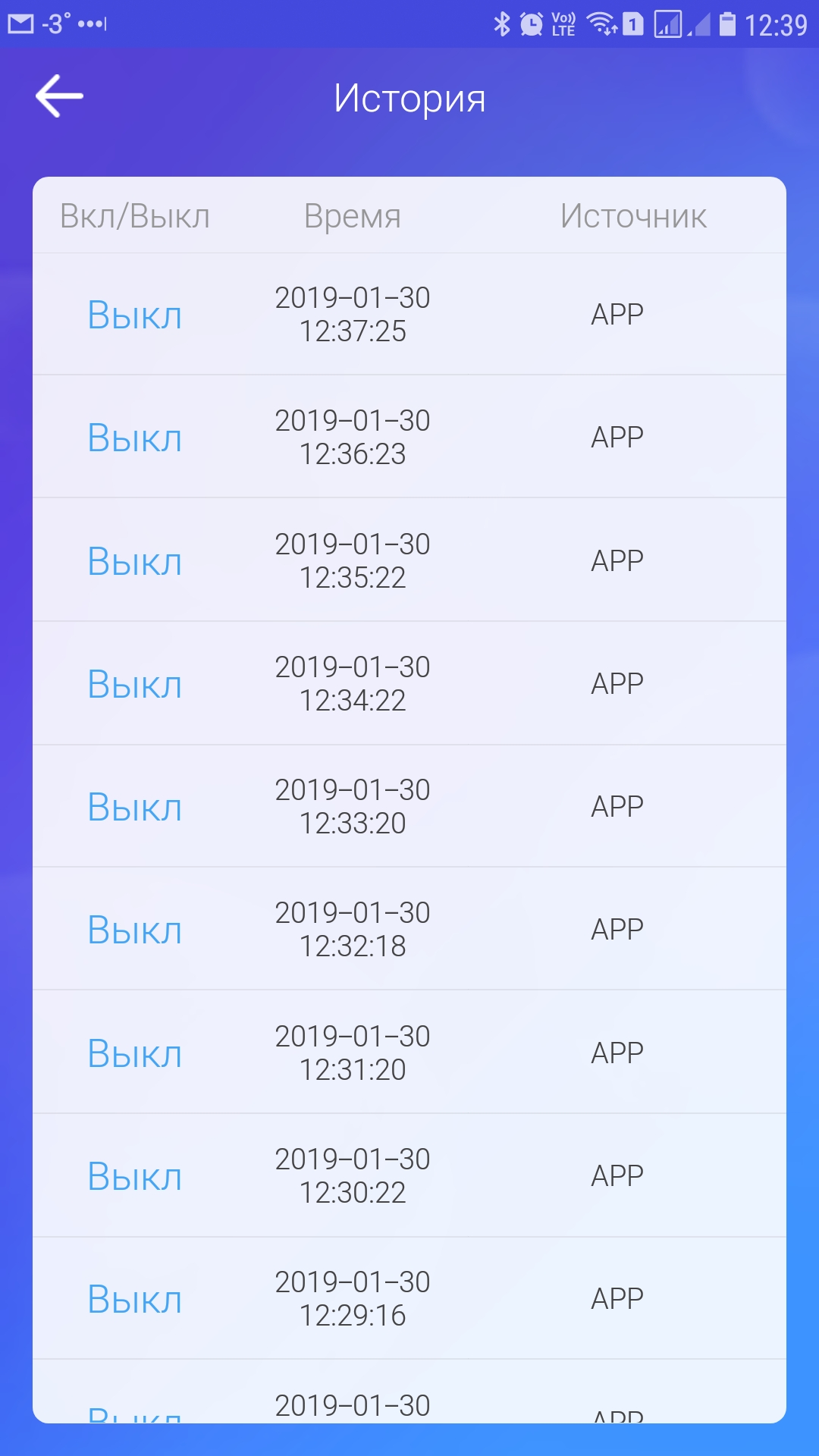

3. В History ewelink каждую минуту появляются уведомления об отключении реле. Как-будто МД не только считывает данные каждые 60 секунд, но и устанавливает их сам. Прилагаю скриншот.
1) Кнопку debug надо нажать, потом нажать обновить - по идее должно поменятся.
2) Это как раз тот самый баг, который планируется исправить работой через сокеты.
3) Это нормально, т.к. с сервера забирается статус, записывается в свойство, а запись в свойство система воспринимает, как переключение, и соотвественно вызывает метод выключения. Я много раз обращал на это внимание, что данные приходимые из модуля по идее бы не должны вызывать действий внутри самого же модуля...но как то мои замечания всё время остаются без внимания...в модуле бродлинка к примеру я сделал костыль в виде галочки - чтобы перед записью сверялось с текущим значением, и если совпадает - то не записывалось...но имхо - это тоже не совсем верный путь, в плане использования совместно с ПУ. Т.к. в ПУ есть таймеры, и если какое-то время не записываются данные - ПУ считают устройство "отвалившимся". По этому этот костыль только в виде галочки, на усмотрение пользователя. Возможно в этом модуле тоже подобный появится.

nick7zmail писал(а): Чт янв 31, 2019 7:45 amЯ много раз обращал на это внимание, что данные приходимые из модуля по идее бы не должны вызывать действий внутри самого же модуля...но как то мои замечания всё время остаются без внимания...
Этот как? Можно на пальцах. В своих модулях ничего такого не наблюдаю. Если, конечно, правильно понял ситуацию.
Re: [Модуль] Sonoff
skysilver писал(а): Чт янв 31, 2019 11:15 am Этот как? Можно на пальцах. В своих модулях ничего такого не наблюдаю. Если, конечно, правильно понял ситуацию.
Ну вот у тя привязано свойство к модулю. При любом его изменении вызывается PropertySetHandle в модуле. При периодическом обновлении данных данные записываются через sg();, что так же вызывает дополнительно PropertySetHandle. В 90% случаев посыл команды выключить на уже выключенную розетку ничего за собой не влечёт. Так и живём с этим... Недавно узнал, что оказывается ввели третий (а вроде ещё и четвёртый) параметр в функцию sg, который предотвращает вызов методов привязанных. Вызывается ли при этом PropertySetHandle в модуле - пока не тестировал, так что решает ли это проблему понятия не имею...но в целом проблему вроде описал))
Re: [Модуль] Sonoff
nick7zmail писал(а): Чт янв 31, 2019 11:29 amПри периодическом обновлении данных данные записываются через sg();, что так же вызывает дополнительно PropertySetHandle. Недавно узнал, что оказывается ввели третий (а вроде ещё и четвёртый) параметр в функцию sg
Все понятно. Простой сетГлобал() в модуле, конечно, использовать не надо. Только с доп параметрами. И он давно так умеет.
setGlobal($cmd_rec['LINKED_OBJECT'] . '.' . $cmd_rec['LINKED_PROPERTY'], $value, array($this->name => '0'));
Это исключит вызов PropertySetHandle().

skysilver писал(а): Чт янв 31, 2019 11:38 am Все понятно. Простой сетГлобал() в модуле, конечно, использовать не надо. Только с доп параметрами. И он давно так умеет.
Я примерно так и думал, но проверить не успел)) Не знаю на сколько давно, но обнаружил это прям совсем недавно...причем капаясь в коде системы =D. Так бы до сих пор не знал об этом...Так что проблема с засиранием логов приложения решится в следующем обновлении))
