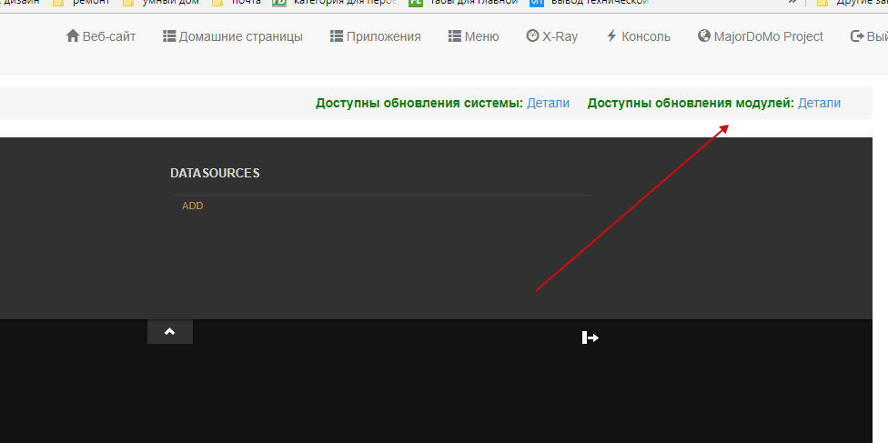

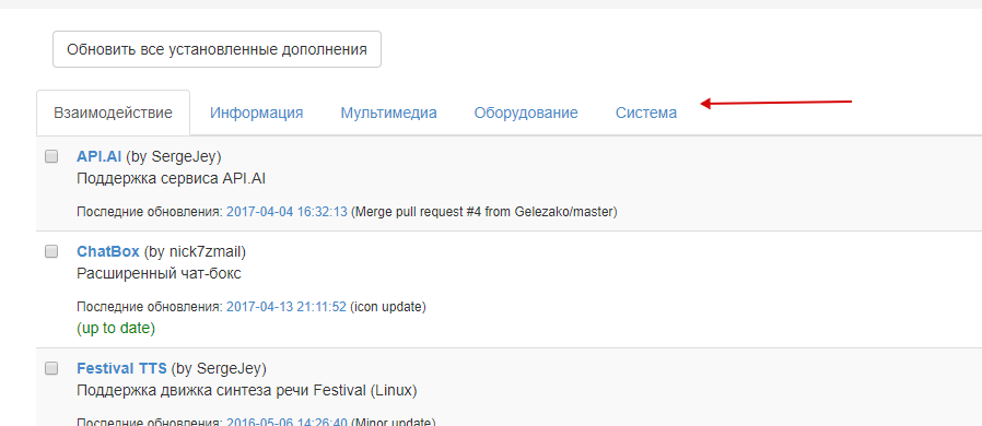

Сообщение webms »
я так подозреваю он показывает что доступны обновления для модулей которые я отключил обновления
и можно исправить кнопку "обновить все модули", он обновляет в том числе и те которым отключил обновления
