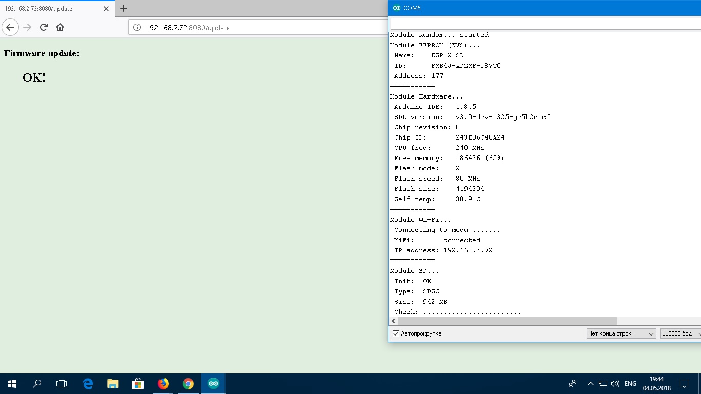

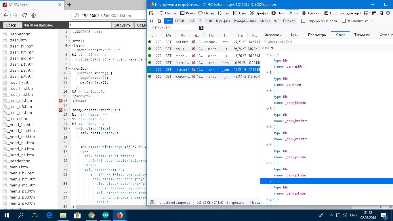

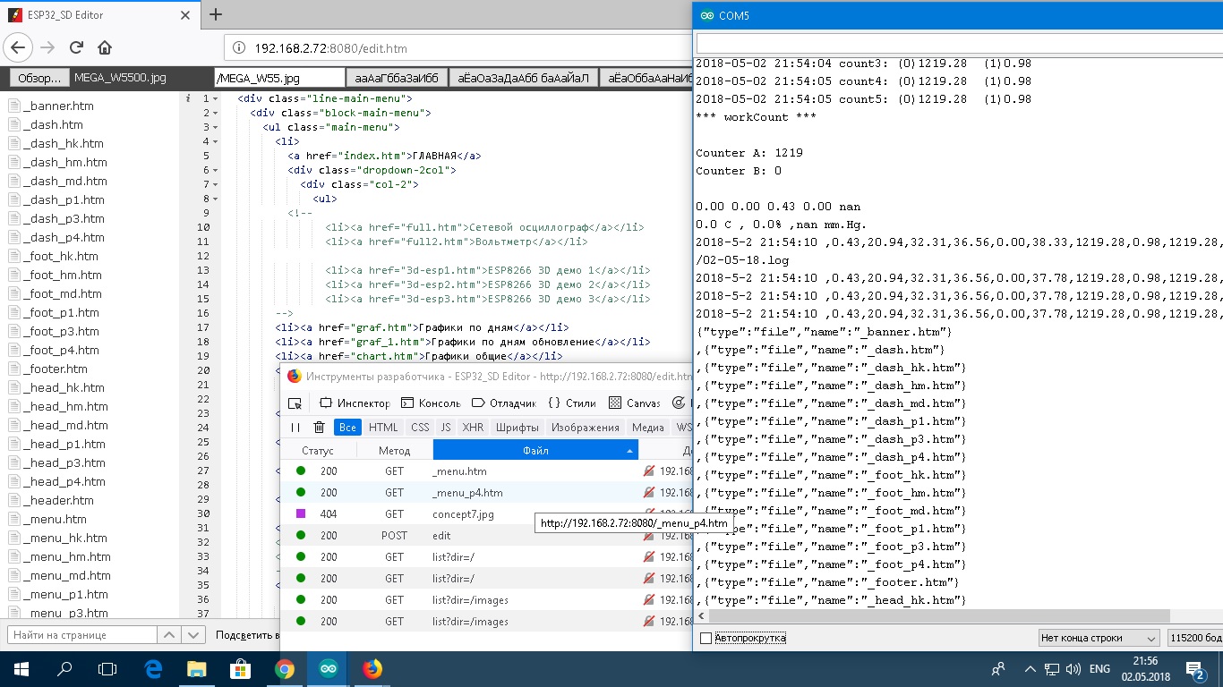

Открываем страницу IP:8080/edit.htm и видим картину
Вложение Editor.jpg больше недоступно
Для загрузки прошивки - IP:8080/update.htm Выбираем предварительно скомпилированый .bin файл и жмем волшебную кнопку
Вложение Update.jpg больше недоступно
После успешной загрузки увидим картинку
