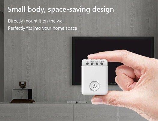

Подскажите пжл. BroadLink MCB1 -адаптирован к модулю?
https://aliexpress.ru/item/400064340290 ... 1589224927
даже приложение в тел. при определение устройства похожее по картинке на SP mini , при попытке выйти в его управление пишет "код ошибки-5", странно((
- Screenshot_4.jpg (39.28 КБ) 4360 просмотров

Девайсик похож на SC1. По его протоколу не работает?Nail писал(а):Подскажите пжл. BroadLink MCB1 -адаптирован к модулю?
