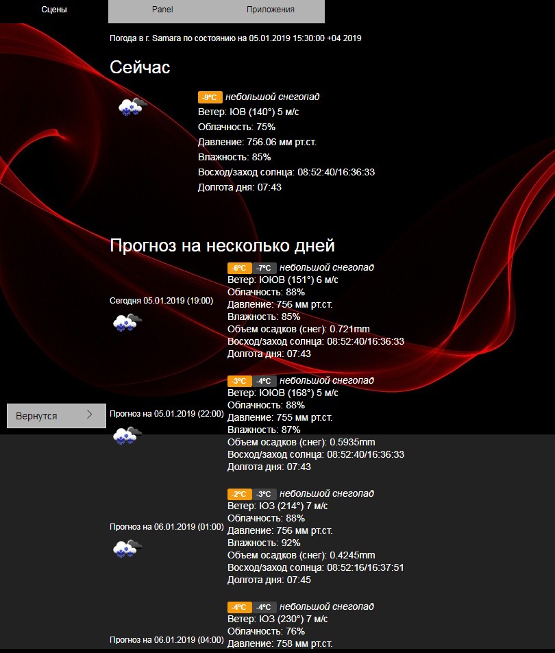

Погода вроде работает , но как загнать ее красиво в планшет (в моем случае 1140Х600) что бы было красиво? А то картина такая пока.
Сообщения: 719
Re: [Модуль] Open Weather (app_openweather)
Сообщение Jilber »
Можно например вставить в сцену html-элемент с какой-то табличкой, в ячейки которой вписать свойства объектов ow_fact, ow_day0, ow_day1, ow_day2. Что-то вроде этого:
Или вот например сцены:
viewtopic.php?f=4&t=2588&start=850#p90533
viewtopic.php?f=4&t=2588&start=890#p94803
Убрать из них ненужные элементы, а нужные расставить как удобно.
