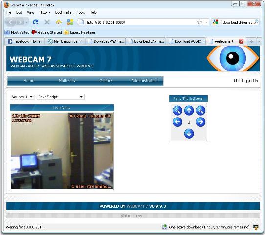

Step40 писал(а): Ср сен 26, 2018 7:52 am webcam7 нашла eye все ок теперь буду копать как с нее на сцену вывести
Копать вкладку "Веб / Вещание"
