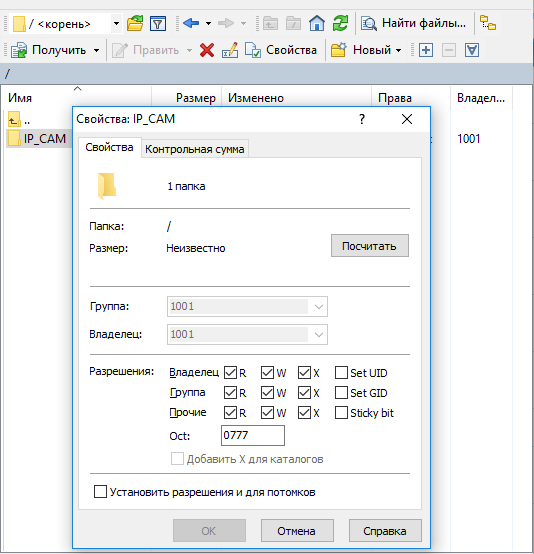

сейчас так, захожу через WinSCP (галка анонимный пользователь, ИП оранжа, порт 21) в корне папка IP_CAM в которой могу делать любые операции копировать/удалять картинки. но с камеры туда не пишетSapizdullin писал(а):Зачем точка перед слешем? Пользователь заперт в домашней папке? Ftp пользователь?
- 2018-02-27_17-29-09.png (24.16 КБ) 9474 просмотра
- пользователь анонимус
- 2018-02-27_17-23-17.png (5.89 КБ) 9478 просмотров

Уважаемый! Это гадание на кофейной гуще ввиду наличия отсутствия конфига ftpшника. И второе - Вы можете попасть туда из проводника винды? ftp://manamana? Или ftp://192.192.192192? Адрес естественно Ваш.pasha413 писал(а):сейчас так, захожу через WinSCP (галка анонимный пользователь, ИП оранжа, порт 21) в корне папка IP_CAM в которой могу делать любые операции копировать/удалять картинки. но с камеры туда не пишетSapizdullin писал(а):Зачем точка перед слешем? Пользователь заперт в домашней папке? Ftp пользователь?
Расшарьте в фтп сразу эту папку! И будете туда попадать по умолчанию. Без путей.

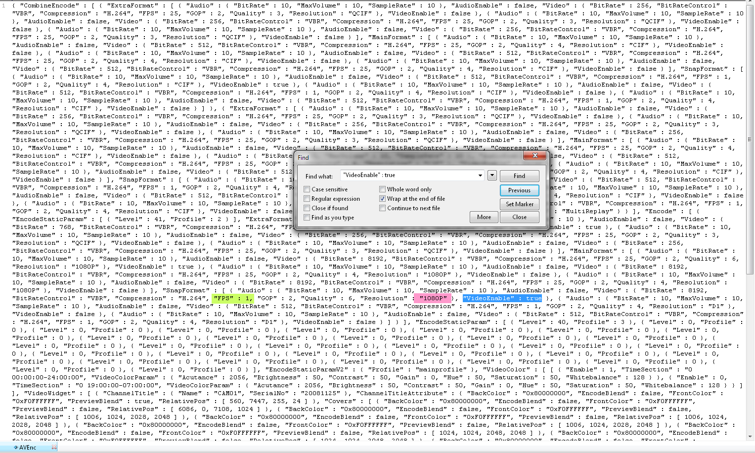

Нашел как увеличить разрешение снапшотов китайских камер H264, которые возвращают cнап по адресу http://192.168.1.xxx/webcapture.jpg?com ... &channel=0
По умолчанию разрешение снапшотов ужасно маленькое 704х576
Проверено, РАБОТАЕТ!!!!В настройках камеры есть импорт/экспорт конфигурации. Экспортируем конфиг - скачается файл с расширением .cfg, это zip архив. Внутри кроме всего прочего есть директория Json, в ней куча файлов. Настройки битрейта, разрешения картинки и т.д. прописаны в файле AVEnc. Этот файл сжат gzip архиватором.
Удобнее, наверное, какой-нибудь xml или json редактор использовать для редактирования, я обычным текстовым редактором менял.
В моем случае: в распакованном AVEnc с самого конца файла поиском нашел строчку "VideoEnable" : true, убедился, что это настройки снапшота (FPS=1), поменял разрешение с D1 на 1080P.
Всё, упаковываем измененный AVEnc gunzip-ом с максимальной компрессией, перезаписываем его в директорию Json в архиве конфига. Через импорт настроек в камере заливаем измененный конфиг.
Думаю, идея в общем понятна. Не забудьте сохранить оригинальный конфиг на всякий случай.
