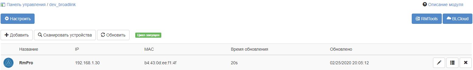

Эх, так и не работает у меня термодатчик... Сколько не выходило обновлений модуля - ничего не изменилось.
Тоесть он температуру показывает, но значение как я понял не меняется(
Есть соображения, как это можно наладить?
Re: [Модуль] Broadlink (dev_broadlink)
А на вкладке "данные" то есть температруа? Значение её отображается?
Dimkas
Сообщения: 50
Зарегистрирован: Пн сен 14, 2015 1:55 pm
Сообщение Dimkas »
Данные есть, но что-то мне подсказывает, что они не меняются...
Запустил на телефоне E-Control, там в разделе кондиционер - совсем другая температура...
Гляньте в таблице dev_broadlink_data (или dev_httpbridge_data) в базе - есть ли там другие поля с температурой? Если несколько раз добавляли-удаляли устройство - такое могло случиться, и поля задвоились.
Так же попробуйте обновить вручную (кнопка Обновить в модуле на главной), и посмотреть - поменяется ли значение.
