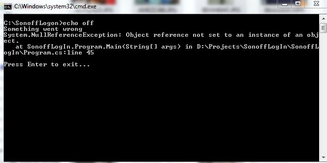

Помогите новичку, не получается получить токен через програмку. В какую сторону копать..?
- Снимок.JPG (32.39 КБ) 4966 просмотров

Да уже эта программка включена в модуль, вводите только логин пароль и 2 ссылки.klv666 писал(а): Вс янв 20, 2019 10:54 am Помогите новичку, не получается получить токен через програмку. В какую сторону копать..?

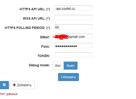

Пробовал и просто в модуле.
На одной картинке это я заполнил, потом нажал кнопку "обновить". В общем ничего не появилось, захожу опять в настройки модуля это жругая картинка
[/quote]
- Снимок.JPG (28.29 КБ) 4948 просмотров
- Снимок1.JPG (30.28 КБ) 4948 просмотров
[/quote]
Посмотрите видео, должно помочь
https://www.youtube.com/watch?v=bPU2nYo ... e=youtu.be
