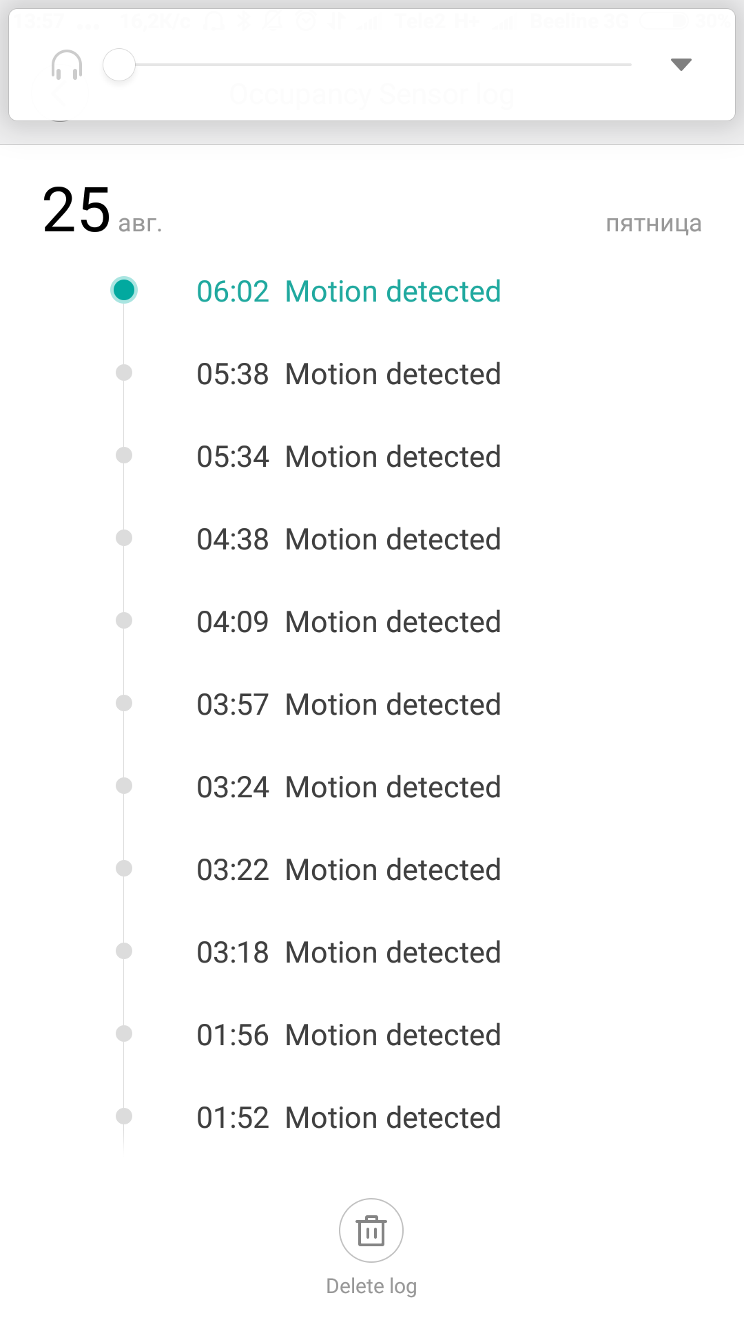

Rad81
Сообщения: 193
Сообщение Rad81 »
Мужики дома не кого нету но датчик и так и шлют сработки, . Можно ли таком случае найдется надёжность???
