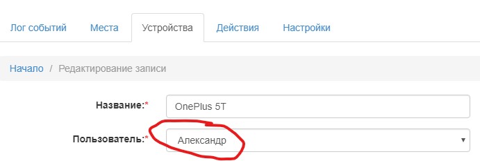

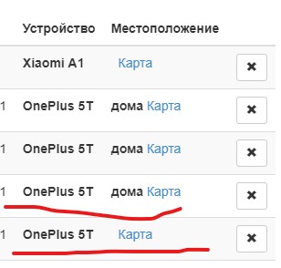

У меня яндекс замечательно определяет координаты, правильно определяет адрес, но вот к местам которые я забил в модуле (ДОМ, РАБОТА, АШАН) не привязывается. То есть раньше он говорил, Александр на работе или Александр в АШАНе, а теперь кроме адреса и координат он нечего не знает. Почему то в модуле это перестало работать. Данные в свойства "HomeDistanceKm" не приходят.
Странная ситуация, методом проб выяснил, что если в устройстве убрать пользователя все работает правильно а если поставить, то к месту не привязывается. Есть какие мысли у кого? в чем проблема?
Спасибо! Вопрос закрыт.
Рыл, рыл и нарыл, удалил свойство (CoordinatesUpdated и Coordinates) после чего все заработало, добавил их заново и обратно привязал к ним методы, теперь работает как раньше.
Я заметил что не первый раз я уже решаю проблему через удаление свойства и данные после этого начинают приходить. Странно!!!!????
