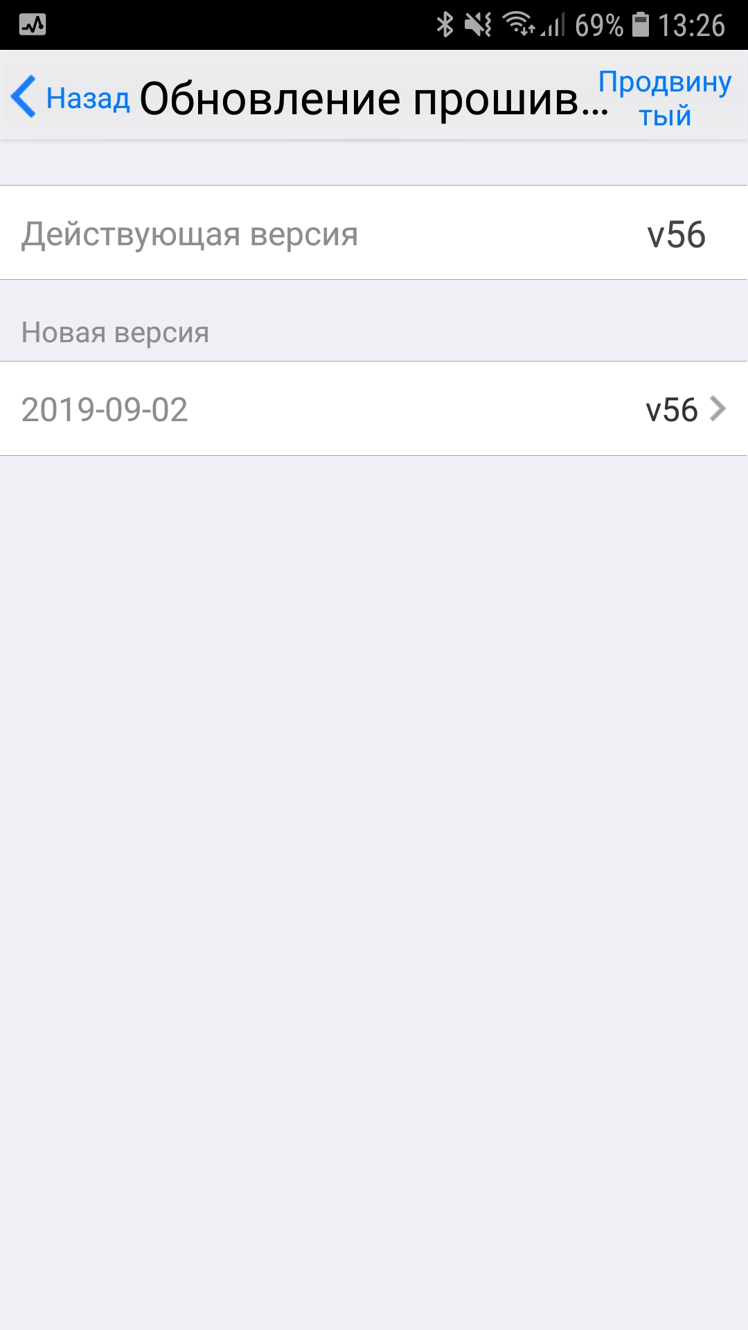

Мне вчера прилетела новая прошивка для BroadLink RM Pro+ :shock: , версия прошивки 56 от 02.09.2019, до этого стояла версия прошивки 52. Для меня это удивительно, ибо BroadLink уже давно не обновляли BroadLink RM Pro+ или может я ошибаюсь?
Re: [Модуль] Broadlink (dev_broadlink)
Я приложение бродлинка вообще не открываю) Мажора хватает. Вполне может обновили что нить...к примеру для работы с их новым приложением IHC. Может фичи какие нить ввели.

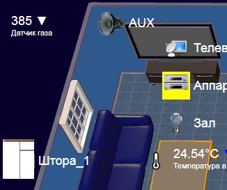

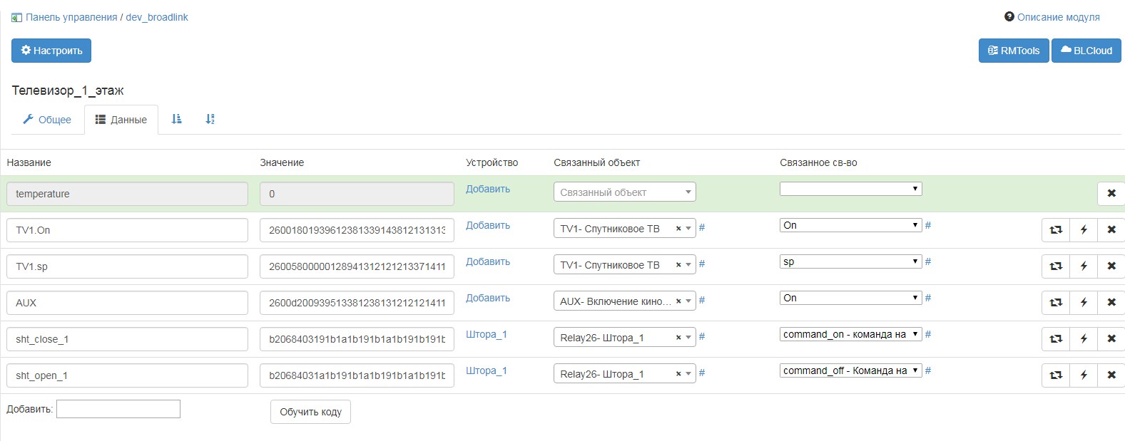

Подскажите , перегрузил RMpro-перепрограммировал пуль TV, в итоге срабатывание происходит через сек. 30 и дольше .В свойствах объекта раньше писало
0 (src: /api.php/modulePropertySet/dev_broadlink?object=TV1&property=On&value=1), а шас
0 (src: /api.php/modulePropertySet/dev_broadlink?object=TV1&property=On&value=1&no_session=1).
" &no_session=1" - что то-то нето?

Если управлять через модуль кнопкой "тест" .то срабатывает моментально,
а если через объект на сцене то думает минуту.
ну если test отрабатывает моментально - то проблема скорее всего не в модуле, а где то на уровне системы. Тут вряд ли что то смогу подсказать. Надо "по месту" смотреть.
