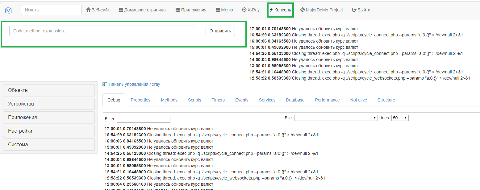

nick7zmail писал(а): Пт июл 19, 2019 10:07 am В консоли админки...Панель управления - > консоль -> ввести команду в появившуюся строку.
Так кроме вышеуказанной строки ничего по адресу сервера нет, какая там панель управления :D
Вот про эту консоль речь шла))...
А с вашей версии попробую прогнать тот код - посмотрим на что ругается.

nick7zmail писал(а): Вс июл 21, 2019 3:44 pm
Denis_k писал(а): Пт июл 19, 2019 7:45 pm
как до этой консоли добраться? с учетом того, что по ip адресу сервера MD уже несколько дней я вижу только
Снимок экрана 2019-07-21 в 21.25.22.png (20.38 КБ) 3558 просмотров
MD на raspberry pi3

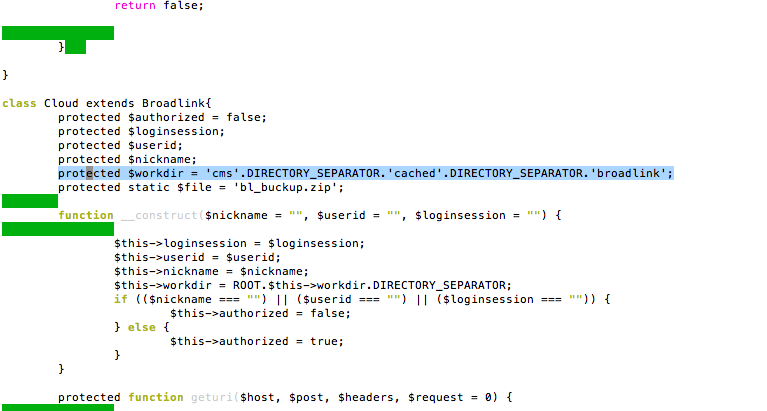

Re: [Модуль] Broadlink (dev_broadlink)
Просто текстовым редактором открыть указанный пхп файл
из консоли, где вы версию смотрели
nano /путь/к/файлу или vim /путь/к/файлу или самбу включить и из виндов отредактировать по пути \\ipсервера\путь\к\файлу...или из линукса открыть флешку...куча способов, выбирайте)))

nick7zmail писал(а): Пн июл 22, 2019 11:37 am из консоли, где вы версию смотрели
vim не работает, зато работает nano, сейчас зло...ая строка выглядит так
Снимок экрана 2019-07-22 в 13.09.21.png (59.97 КБ) 3493 просмотра
и после перезагрузки по ip адресу малины
