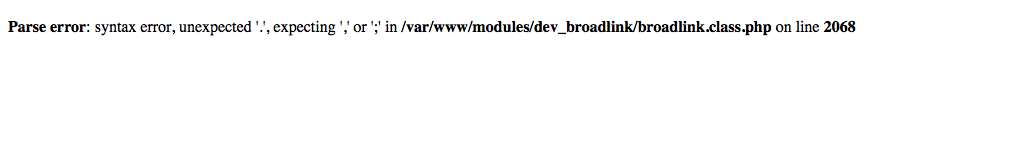

после обновления модуля
Parse error: syntax error, unexpected '.', expecting ',' or ';' in /var/www/modules/dev_broadlink/broadlink.class.php on line 2068
MD на raspberry pi3
Re: [Модуль] Broadlink (dev_broadlink)
Хм...ошибки не вижу в этой строке...версия php какая?

камрады, как это исправить, или это повод перейти на raspberry посвежее?
