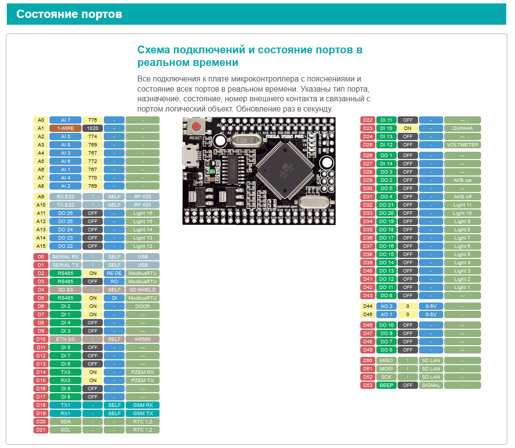

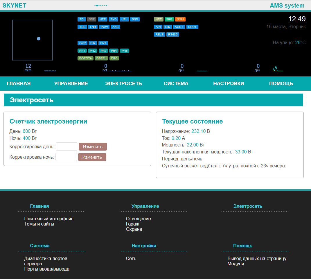

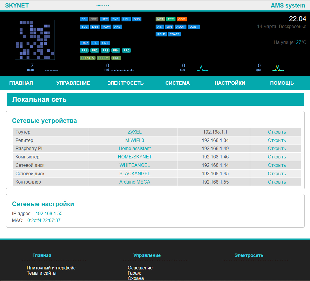

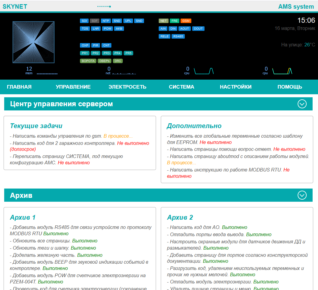

Наконец выделил время на AMS. Немного подшаманил под себя внешний вид сайта. Продолжил эксперименты с nrf, но чем дальше я ковырял его тем больше раздувался мой код. Собрал новый ПЛК на базе MEGA pro и потребовалось реализовать передачу данных на большое расстояние. В связи с этим пришлось отказаться от nrf24l01 в пользу E32 LoRa, т.к нужно было брать данные с гаража, и оперативно их изменять, а он у меня в 2-3км от дома. Теперь все работает как и хотелось, быстро, без всяких танцев с бубном. Только пришлось менять все nfr на E32. Реализовал освещение, охрану, вывел с PZEM-004t данные по электроэнергии, как дома так и в гараже, дополнительно подключил GSM модули как резерв. Теперь думаю модуль электро допиливать красивый с трендами, но пока не разобрался как он работает у автора. У кого есть идеи что можно добавить ?
