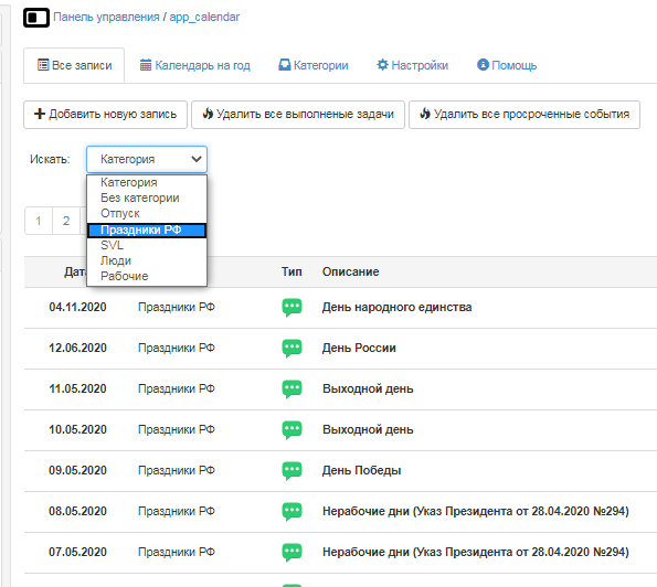

Подскажите, как можно отфильтровать отдельно праздники (без задач) ?
Re: [Модуль] Simple Calendar (app_calendar)
Jilber писал(а): Чт май 28, 2020 1:11 pm Подскажите, как можно отфильтровать отдельно праздники (без задач) ?
эээ, а в чём проблема?

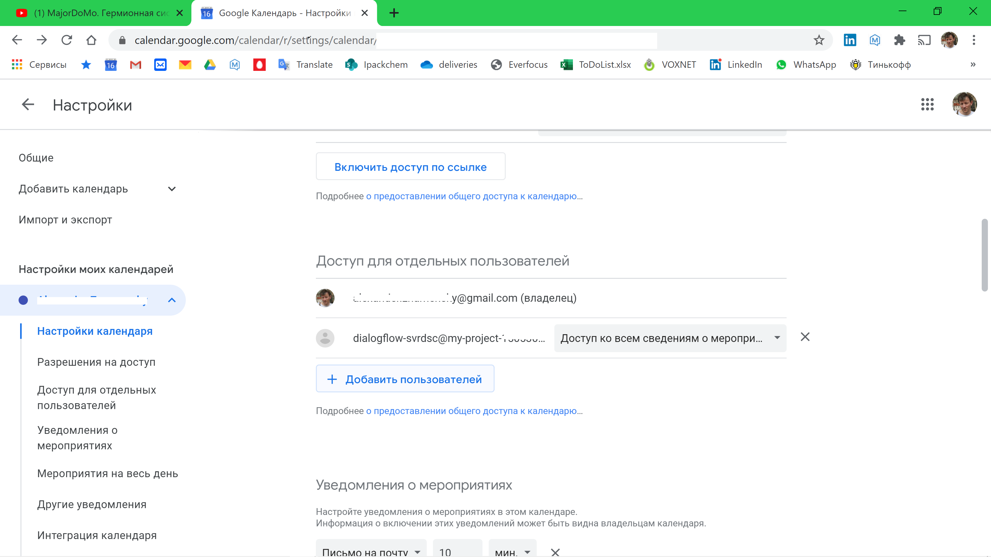

Добрый вечер, уважаемый Fandaymon.
Спасибо за инструкцию. Но что-то похоже я делаю не так....

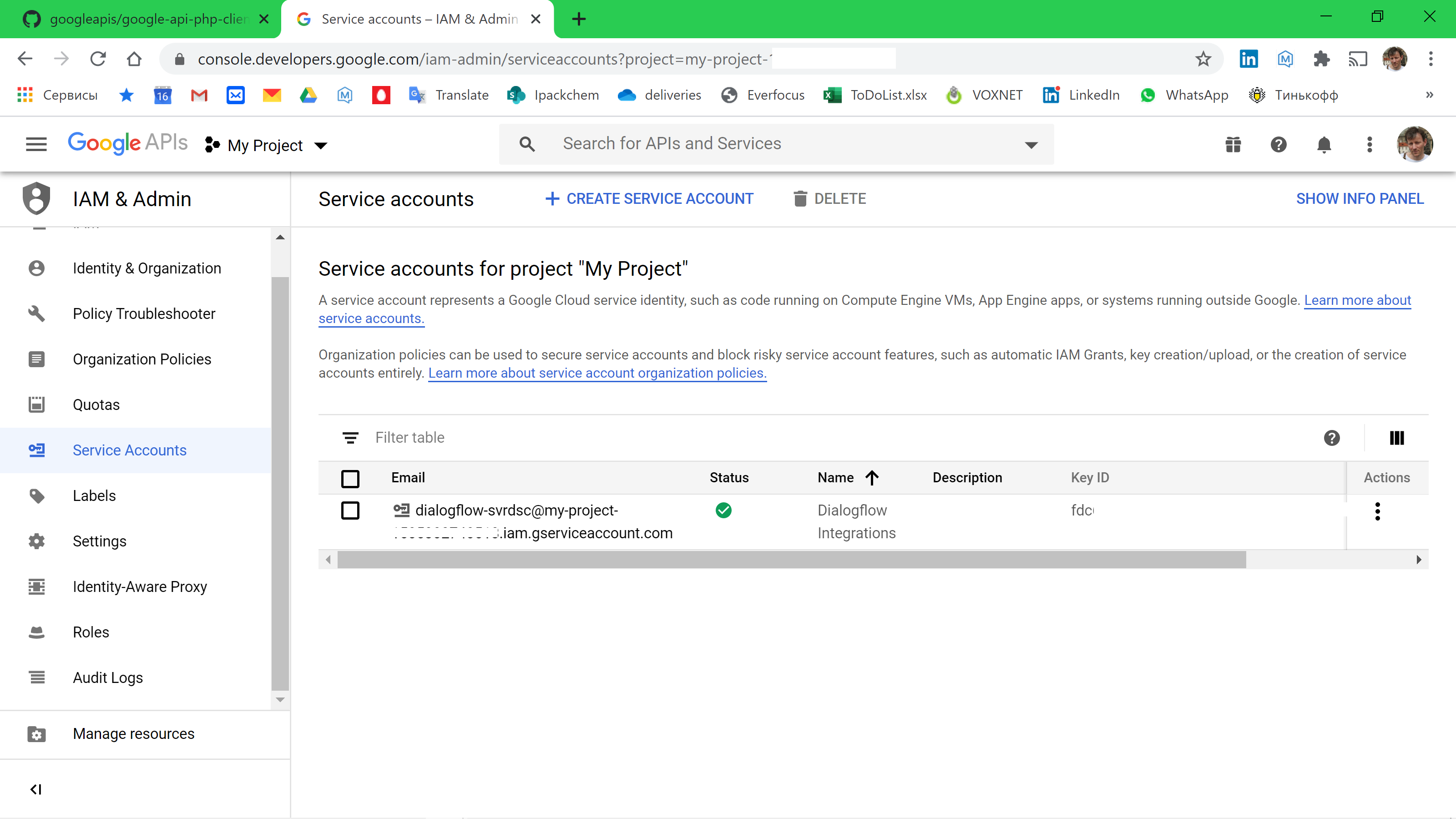

Сервисный аккаунт у меня уже был создан:
Screenshot 2020-08-16 12.53.30.png (414.67 КБ) 4646 просмотров

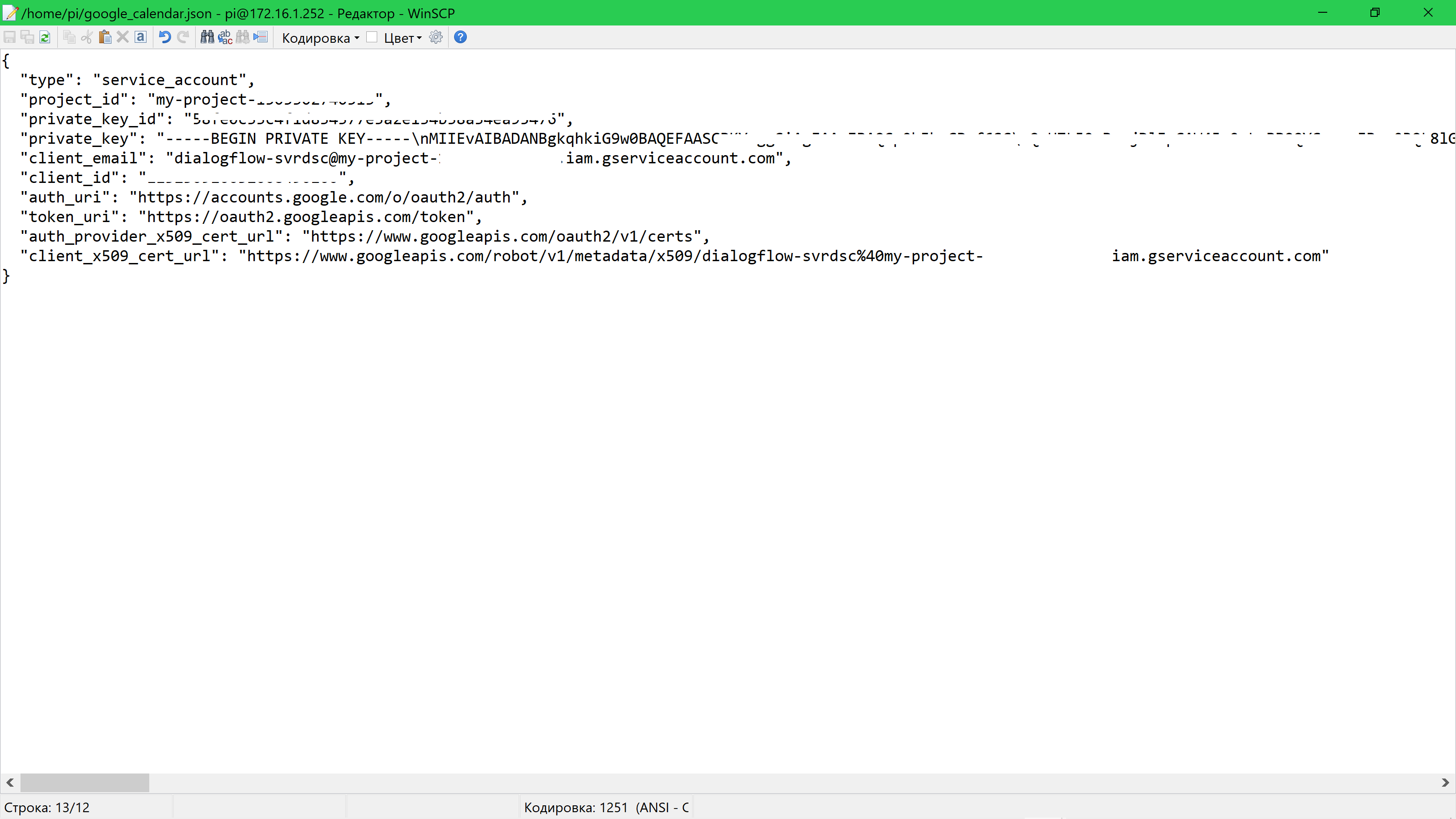

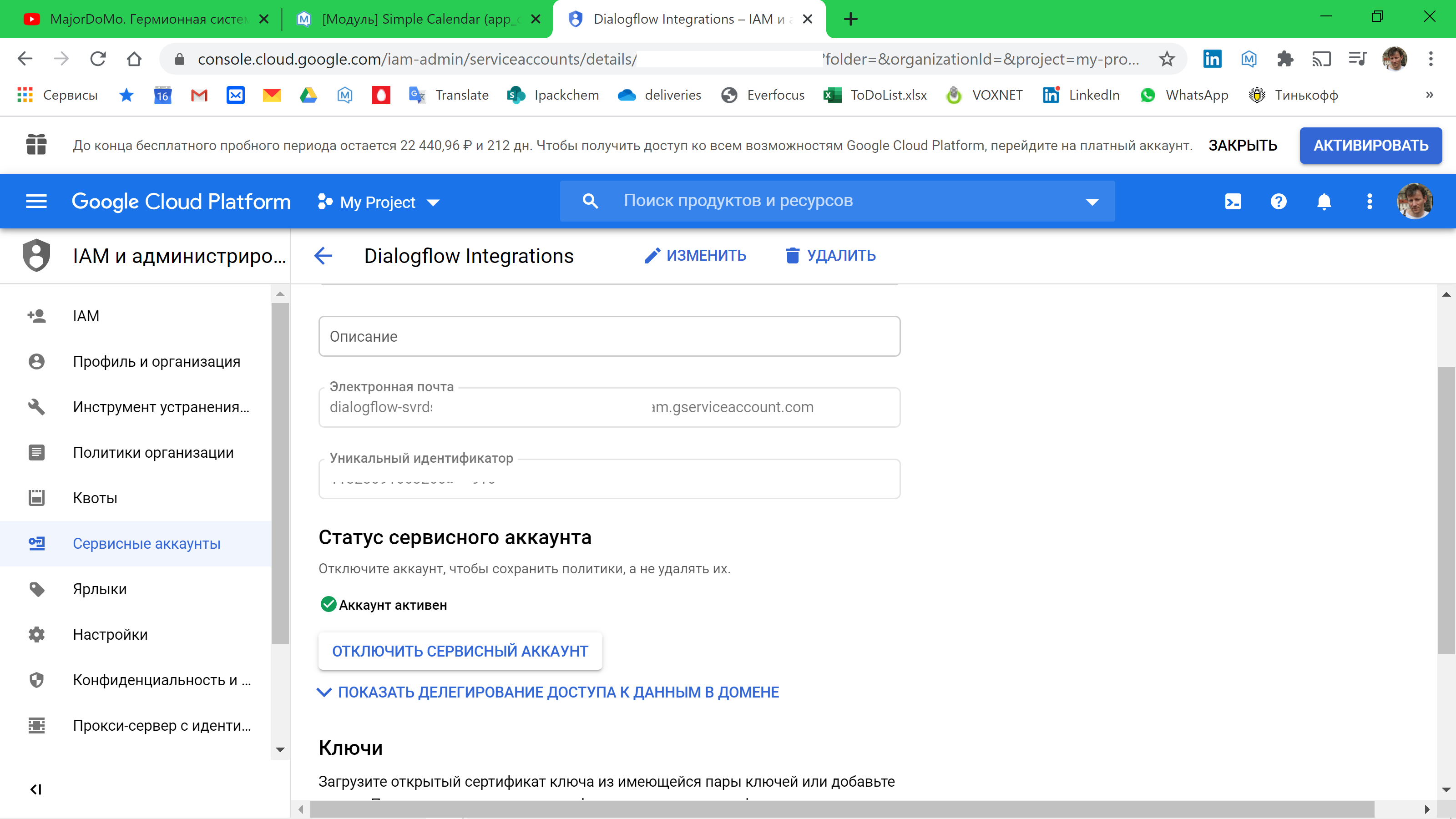

Скачиваю файл json:
Screenshot 2020-08-16 22.54.29.png (125.78 КБ) 4637 просмотров
Screenshot 2020-08-16 22.08.55.png (410.65 КБ) 4646 просмотров
копирую json в папку /home/pi/.
Расшариваю гугл-календарь:
Делаю скрипт по Вашей инструкции:
Screenshot 2020-08-16 22.23.00.png (518.18 КБ) 4646 просмотров
При выполнении - ошибка.
Screenshot 2020-08-16 22.18.52.png (474.68 КБ) 4646 просмотров
В чем моя ошибка?

Alexander Znamensky писал(а): Вс авг 16, 2020 10:28 pm
В чем моя ошибка?
В первой строчке, где requre_once должен быть вбит правильный путь на autoload.php Возможно путь не правильный
Ещё надо убедится, чтобы json доступен для пользователя под которым МДМ работает
Ну и если библиотека старая, то можно скачать в какую-нибудь свою папку отсюда https://github.com/googleapis/google-api-php-client
