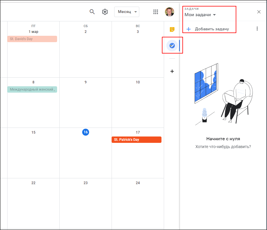

Подскажите плиз, а как быть с "Задачи" и "Напоминания"? у них нет настроек доступа, чтобы расшарить... (

Я создаю напоминания голосом через ассистента, что Вы имеете в виду под ивентами? события (например отсылка смс) при наступлении напоминания? Можно плиз подробнее рассказать, как автоматизировать импорт напоминаний в календарь...
по поводу задач, см. скрин...
Ивенты (события) это записи в календаре. У каждого события можно включить разнообразные напоминания - смс, почта, звуковой сигнал...
У нас получаются разные схемы использования - я-то заношу ивенты голосом через МДМ, ну и соответственно при добавлении выставляю нужные напоминания (возможно у ассистента тоже есть нужные команды). Поэтому напоминаниями отдельно от ивентов я не пользуюсь.
Про задачи... Похоже это данные из google gtasks, с ними из сервисного акаунта работать у меня не получалось. В принципе можно использовать Google Keep, у него есть аналогичный функционал - список что надо сделать и галочки чтобы отмечать сделанное. Импорт из Google Keep в МДМ можно сделать при помощи неофициального пакета под питон - https://github.com/kiwiz/gkeepapi. Я через него делаю импорт-экспорт Списка покупок, который по сути и есть список задач

Google Keep как раз в задачи и пишет!
А вот как быть с импортом событий из календаря, которые записаны ассистентом ума не приложу :(
Может что посоветуете? А то уж очень удобно было бы заносить из ассистента (например в пути) , дом утром бы проговаривал список дел....
