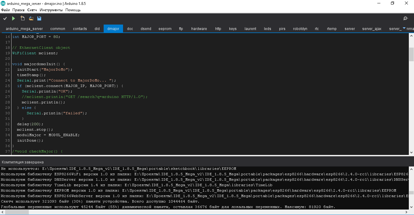

esp 12f, без мажордома компилируется, правда куча ошибок, но как то работает, как только раскомментируешь #define MAJORDOMO_FEATURE получаю -
arduino_mega_server_d1mini_en.cpp.o: In function `majordomoInit()':
C:\Program Files (x86)\Arduino/dmajor.ino:166: undefined reference to `sendHttpRequest(unsigned char*, int, WiFiClient)'
arduino_mega_server_d1mini_en.cpp.o: In function `sendRequestM(char*, int)':
collect2.exe: error: ld returned 1 exit status
кто то имел опыт?
Re: Arduino Mega Server
Тут многое зависит от версии IDE и особенно от драйверов ESP8266 .Скетч был написан кучу лет назад. С 1.8.5 и 2.4.0-rc1 . Так же в дистрибутиве не прописана работа с мажериком. Надо дописать код из проекта для Меги 014.
Буквально позавчера помог запустить сервер удалённо. Если не получится - пишите в личку доступ.

"Вкладки олицетворяют доступ к файлам с различными расширениями - без расширения, .c, .cpp или .h . Когда скетч компилируется, то все вкладки без расширения будут объединены вместе в один main sketch file" http://microsin.net/programming/avr/ard ... ocess.html то есть расширение .ino для обработчика CPP таковым не является. Объединение в один файл производится в алфавитном порядке по имени вкладок. "undefined reference to " указывает на то, что встретилась необъявленная ранее чем её использование функция.
Варианты решения могут быть разные - от переименования вкладок до пунктуального следования правилам C/CPP.
