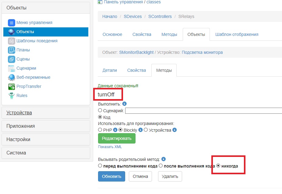

Я собрал код в блокли.
В настройке метода turnOff, выбираем никогда не вызывать родительский метод.
метод turnOff.jpg (107.9 КБ) 4427 просмотров

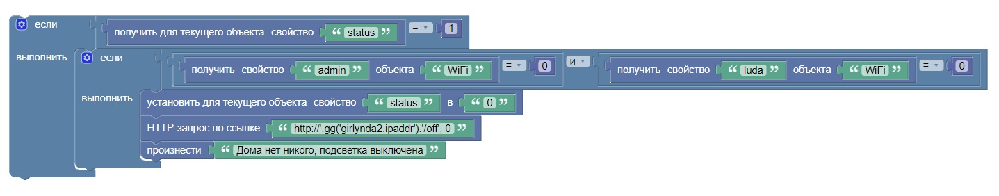

Пример кода в блокли. Метод запустится только, если стоит статус 1, если стоит статус 0, то метод не сработает. Но, если вы выберите запускать родительский метод, то этот код не будет работать.

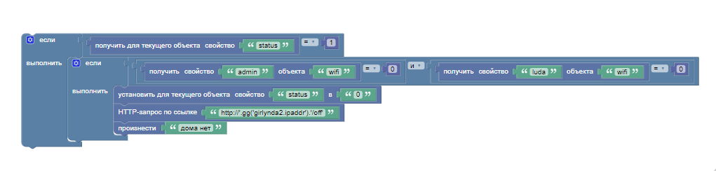

Вроде все сделал правильно но не хочет выключатся устройство по ссылке хотя выключатель(кнопка) выключается
if ($this->getProperty('status') == 1) {
  if (getGlobal('wifi'.'.'.'admin') == 0 && getGlobal('wifi'.'.'.'luda') == 0) {
    $this->setProperty('status', '0');
    getURL('http://\'.gg(\'girlynda2.ipaddr\').\'/off\'', 0);
    say('дома нет', 2);
Re: Нужна помощь из скриптом
Если хотите использовать код PHP, то после блокли нужно его подкорректировать, убрать лишние точки и символы.
getURL('http://\'.gg(\'girlynda2.ipaddr\').\'/off\'', 0); - по мне это неверный код, так как у вас же был такой код getURL('http://'.gg('girlynda2.ipaddr').'/off', 0);
say('дома нет', 2);
Сам код в PHP
  if (getGlobal('wifi.admin') == 0 && getGlobal('wifi.luda') == 0) {
    say('дома нет', 2);
