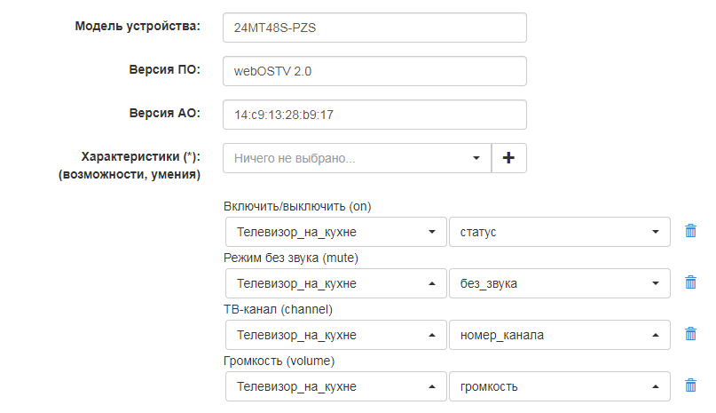

А Вы планируете наращивать навыки вашего модуля? Не будет ли возможности переключать каналы телевизора? Например сказать Алисе "Включи 10 канал" и придет команда отправить на телевизор с помощью пульта цифры 1 и 0?
doc_bravn писал(а): Пт июн 14, 2019 5:29 pm А Вы планируете наращивать навыки вашего модуля? Не будет ли возможности переключать каналы телевизора? Например сказать Алисе "Включи 10 канал" и придет команда отправить на телевизор с помощью пульта цифры 1 и 0?
Планирую. Кое-что уже в работе. )

Как-то я уже писал про мою задачку. У меня к телевизору подключена IPTV приставка и все управление каналами идет с приставки и пульта приставки. Даже телевизор включается и выключается с пульта приставки(на пульте есть одна обучаемая кнопка которую я обучил на команду включения телевизора). Как можно в текущем варианте сделать включение телевизора и приставки подав сначала команду на включение телевизора, а затем через секунду команду на включение приставки? Нужно писать и использовать скрипт и выполнять этот скрипт при нажатии кнопки? Как такой вариант в Вашем модуле можно обеспечить?
doc_bravn писал(а): Пт июн 14, 2019 5:45 pm Если С помощью Алисы можно будет управлять еще и каналами это будет великолепно!
Можно. Команда "Алиса, включи на телевизоре 17 канал" вполне себе работает.
doc_bravn писал(а): Пт июн 14, 2019 5:45 pm Как можно в текущем варианте сделать включение телевизора и приставки подав сначала команду на включение телевизора, а затем через секунду команду на включение приставки? Нужно писать и использовать скрипт и выполнять этот скрипт при нажатии кнопки? Как такой вариант в Вашем модуле можно обеспечить?
Можно. Любую пользовательскую логику можно реализовать через метод, запускаемый при изменении свойства, привязанного к умению в модуле Yandex Home.
Какой-либо сложной логики в самом модуле не будет. Его задача получить команду от Алисы и записать значение в указанное пользователем свойство объекта. Дальше пользователь сам решает, что ему делать с полученными от Алисы данными. Хоть ИК-команду на приставку и ТВ засылать, хоть ракету на орбиту отправлять. :)
Если брать вышеуказанные статью из БЗ и пример модуля Броадлинк, то по аналогии со свойством status и методом statusUpdated обработку номеров каналов можно делать в методе channelUpdated, который запускается при изменении свойства channel.

skysilver писал(а): Пт июн 14, 2019 6:12 pm
А что придет от Алисы из Яндекса после того как подам команду включить 17 канал? В привязанное свойство запишется цифра 17?
Aven
Сообщения: 529
Откуда: Ухта, Россия
Сообщение Aven »
да
