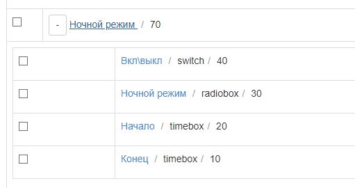

Divan писал(а): Вс окт 13, 2019 1:25 pm Нужна помощь, как сделать, чтобы при выборе функции, можно было выставлять время для Ночного режима или для заката?
Там же ниже привязывается нужное свойство.
Re: Как реализовать 3 состояния для одного выключателя?
Это я и без вас знаю, что внизу привязывается свойство Ночной режим, но тут все иначе, в радиобоксе нам нужно, чтобы при переключении "По времени" или "На Закат" или наоборот, при установке времени значения вписывались в эти объекты
По времени
ThisComputer.NightModeStart
ThisComputer.NightModeEnd
Восход и закат солнца
ThisComputer.SunSetTime
ThisComputer.SunRiseTime

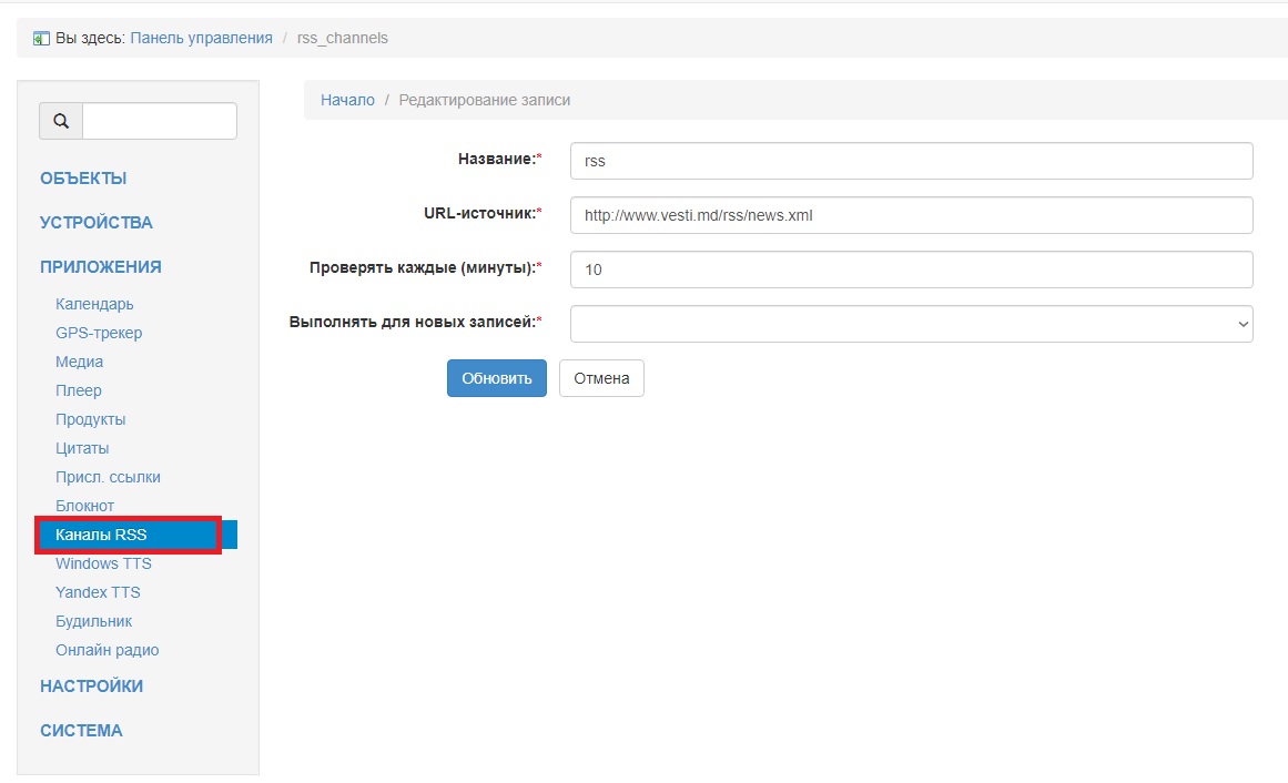

Выкладываю инструкцию, как настроить новости. Сам готовый объект Weather можете скачать здесь, вот так он будет выглядеть, тут есть и ночной режим. Пока я с ним разбираюсь, хочу понять как нужно настроить Ночной режим, чтобы можно было переключать по закату или по времени. Как разберусь, выложу инструкцию.
03 - подобъект новости.jpg (76.95 КБ) 4091 просмотр

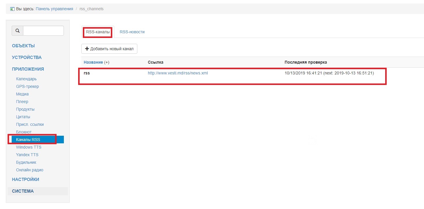

Далее из маркета нужно установить модуль и настроить
06 - модуль RSS Channels.jpg (86.37 КБ) 4091 просмотр
01 - Каналы RSS.jpg (90.29 КБ) 4091 просмотр
02 - Каналы RSS.jpg (80.83 КБ) 4091 просмотр
URL-источник
http://www.vesti.md/rss/news.xml

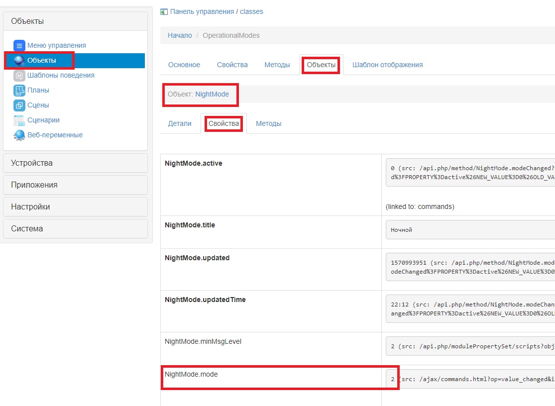

Создаем в подобъекте "NightMode" свойство "mode", где будут значения 1 или 2
Значение=1 - по времени
Значение=2 - по закату
04 - создаем свойство mode в подобъекте NightMode.jpg (144.7 КБ) 4067 просмотров

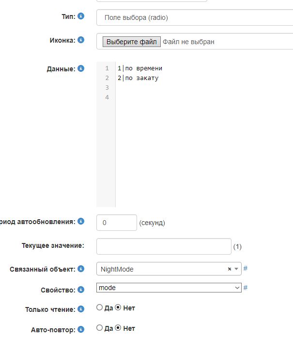

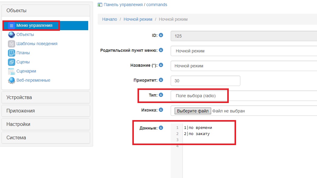

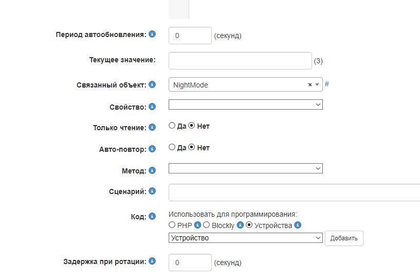

В "Меню управления" настраиваем меню "Ночного режима" и привязываем к свойству "mode" подобъекта "NightMode"
02 - вид меню Меню управления.JPG (21.81 КБ) 4066 просмотров
02-1 - настройка меню ночного режима - поле радио.jpg (92.55 КБ) 4067 просмотров
02-2 - настройка меню ночного режима - поле радио.JPG (38.26 КБ) 4067 просмотров

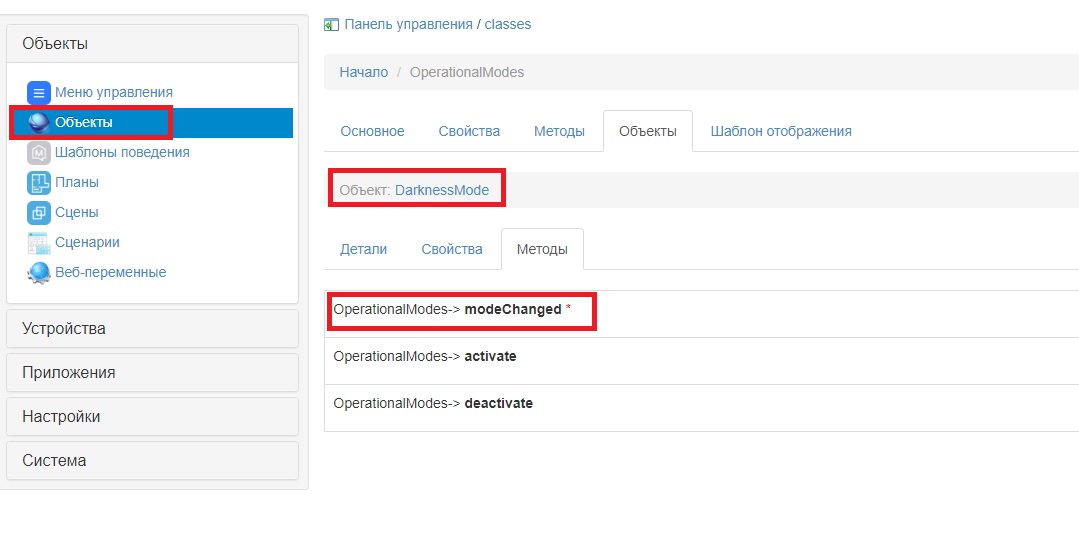

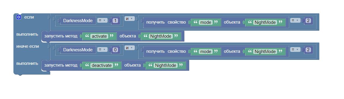

В методе "modeChanged" подобъекта "DarknessMode" мы добавляем код, который при активации проверит код и если значение=2, то сработает сценарии
05 - идем в настройки метода modeChanged подобъекта DarknessMode.jpg (80.35 КБ) 4067 просмотров
Вариант кода в блокли
вариант кода в блокли.JPG (53.32 КБ) 4067 просмотров
Вариант кода в PHP
if (getGlobal("DarknessMode.active") == 1 && getGlobal('NightMode.mode') == 2) {
  callMethod('NightMode.activate');
} else if (getGlobal("DarknessMode.active") == 0 && getGlobal('NightMode.mode') == 2) {
  callMethod('NightMode.deactivate');

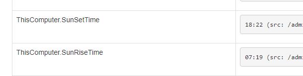

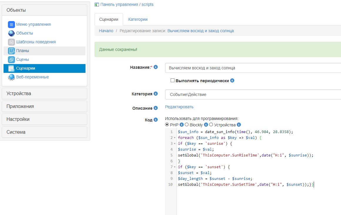

Осталось сделать сценарии "Вычисляем восход и заход солнца" и в CRON настроить на запуск сценария раз в сутки в 00:00. Данный сценарии позволит вычислить восход и заход солнца, который внесет данные в ThisComputer.SunSetTime и ThisComputer.SunRiseTime
06 - восход и заход солнца.JPG (16.96 КБ) 4067 просмотров
03 - создаем сценарии Вычисляем восход и заход солнца.JPG (85.87 КБ) 4067 просмотров
Код для сценария "Вычисляем восход и заход солнца"
$sun_info = date_sun_info(time(), 46.984, 28.8358);
foreach ($sun_info as $key => $val) {
if ($key == 'sunrise') {
$sunrise = $val;
setGlobal('ThisComputer.SunRiseTime',date("H:i", $sunrise));
if ($key == 'sunset') {
$sunset = $val;
$day_length = $sunset - $sunrise;
setGlobal('ThisComputer.SunSetTime',date("H:i", $sunset));}}

Очень странный способ включать Ночной режим при включение Тёмного времени суток...
Правильный способ - зайти в onNewMinute объекта ClockChime, найти там код, который включает/выключает Ночной режим по времени и там вместо TimeIs('20:00') поставить условие если режим По времени, то TimeIs(наше время), если По закату, то TimeIs(gg('SunRiseTime'))
Аналогично для выключения - вместо TimeIs('08:00') своё время или время рассвета

Divan писал(а): Вс окт 13, 2019 11:23 pm Осталось сделать сценарии "Вычисляем восход и заход солнца" и в CRON настроить на запуск сценария раз в сутки в 00:00. Данный сценарии позволит вычислить восход и заход солнца, который внесет данные в ThisComputer.SunSetTime и ThisComputer.SunRiseTime
$sunrise = $val;
$sunset = $val;
Если из всего массива нужны только sunset и sunrise, то можно не перебирать все элементы массива, а ссылаться на них сразу
$sun_info['sunset']
Но это ладно - а вот координаты Кишинёва вам посчитают совершенно неправильное время заката/рассвета
