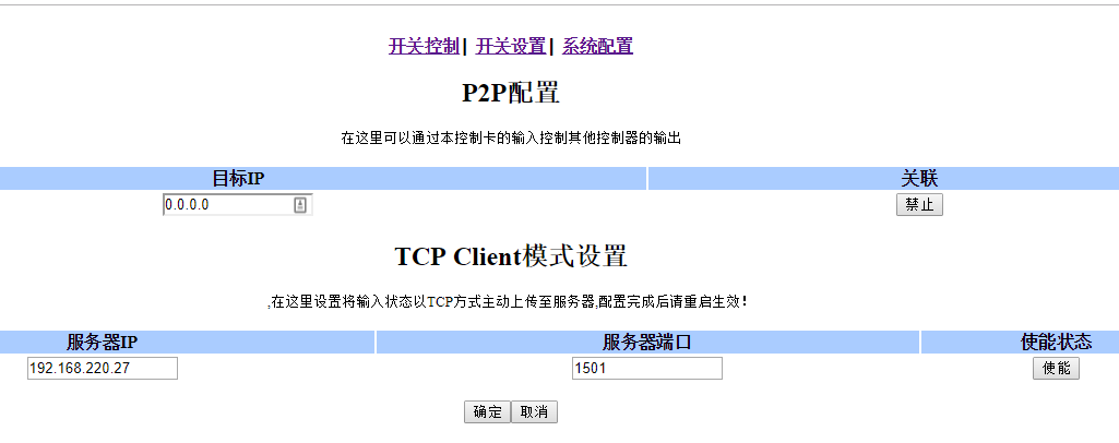

опыт нескольких недель юзанья говорит, что железка стабильная.
так что продолжаем вакханалию.
согласно документации есть страница у неё http://192.168.1.166/p2p.cgi
там есть включение режима p2p2 и TCP CLIENT режим p2p вообще не ясно зачем нужен.
а режим клиента - было бы очень полезно,чтобы железяка при событиях отправляла состояние на сервер.
но к сожалению клиент цепляется но ничего не отправляет - никто случаем не разобрался с этим?

Команды RC1 -считывание состоя входов работают адекватно, команды на запись там не работают. т.к. нет документации по модбасу для этой железки проверить что именно не так не представляется возможным.
а что за инструкция у Вас по модбас для этой железки? я не находил такой.
К сожалению железка не умеет при срабатывании событий слать самостоятельно сообщения. хотя страничка tcp_client есть - но в эфире пусто - опять таки об этом нет ничего в мануале. поэтому может быть что-то другое имелось ввиду.
поэтому мы должны сами постоянно опрашивать железку, допустим раз в три секунды.
