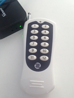

Та да. Думал что он нерабочий, оказалось китайцы забыли переключить из режима прошивки :x
А т.к. мне от него нужно только мониторинг эфира для вот такого пульта
то осталось только в МЖД пару методов накидать.

Мда уж... Рано радоваться ))) С этого пульта мост для всех кнопок выдает один и тот же код

Да я посмотрел прошивку. Что от EFM8 приходит, то она и отсылает. Видимо для этого пульта 3-х байт недостаточно

Мы о разных кодах говорим. Это у бродлинка может быть 60 и 600 байт , т.к. он просто записывает эфир как на магнитную ленту.
А у PT2262 (с которым работает этот мост) адрес+данные имеют длину 4*12 бит = 6 байт.

Исходя из протокола - EFM8 не хранит коды, т.к. чтобы отправить команду, нужно передать ее код, а не номер от 1 до 16. Значит их хранит ESP.
Tasmota тупо повторили это поведение и хранят 16 кодов в массиве. При чем, я так глубоко не копал, но кажется, что они их даже не сохраняют в EEPROM.
А свой пультик я все-таки заставил работать более-менее нормально с мостом. Перепаял немного пины PT2264, изменив адресацию. Теперь кнопки отличаются кодами в первом байте.

Еще не понятно что с надежностью... очень часто пропускает нажатия кнопок.
А при обучении вообще можно раз 10 нажать, пока словит. При этом диод мигает, т.е. сигнал он видит.
