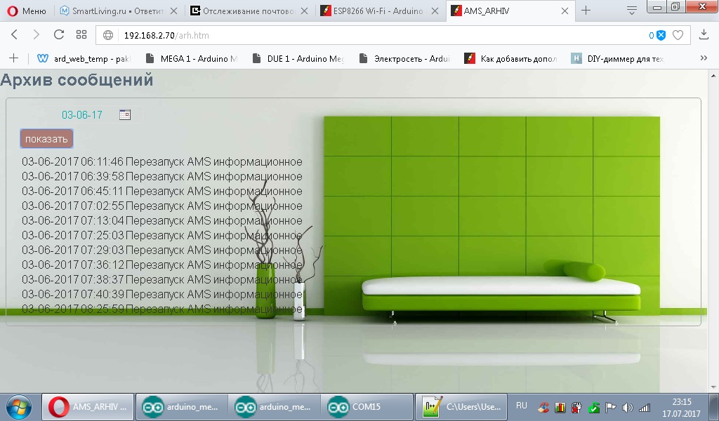

Закоментированный код карты - это первый скетч , который запустил на ESP32. Всё чудесно работало. Сейчас перепроверил код Ser009, если руками подставить готовый файл , то он откроется правильно. Значит AMS-32 умеет работать с файлами .csv , но файл пока не создается. Чтобы его создать , должно произойти событие и записаться на карту. У Дуи это место рядом с

Может просто не туда вставляю вывод текста и файл не создается ? Ещё раз - если файл закинуть на карту руками - он отображается
