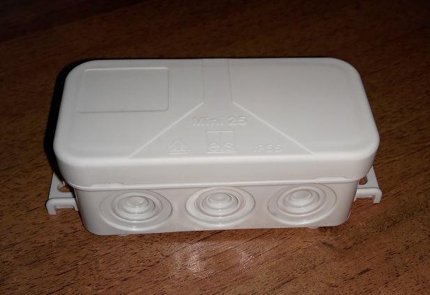

Принял решение делать девайс корпусной, двухканальный релейный. Кто может что-то посоветовать из корпуса? Желательно герметичный, чтоб можно было использовать на улице...
kalina
Сообщения: 180
Re: MDMSNode "Power"
Сообщение kalina »
Поиски корпуса для нового девайса MDMSNode "Power" завершились. Остановился на варианте от Tyco (помог Ivan). Хотя мне попалась немецкая версия версия коробки с IP55.
Плюсы :
- цена;
- IP54;
- наличие крепежа;
- легко и непринужденно одевается крышка;
Минусы: учитывая цену корпуса, ими можно пренебречь. :)

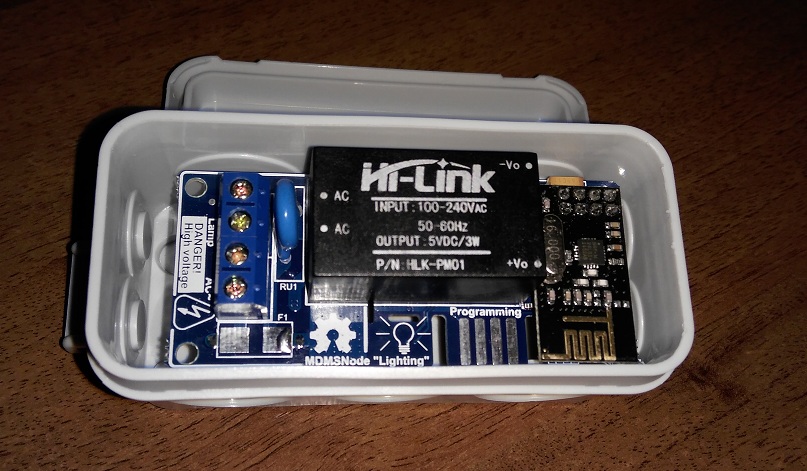

Особо обрадовало то, что он отлично подходит для лайтинга:
и в закрытом виде:
Вот только ещё думаю над целесообразностью двух каналов....надо ли?

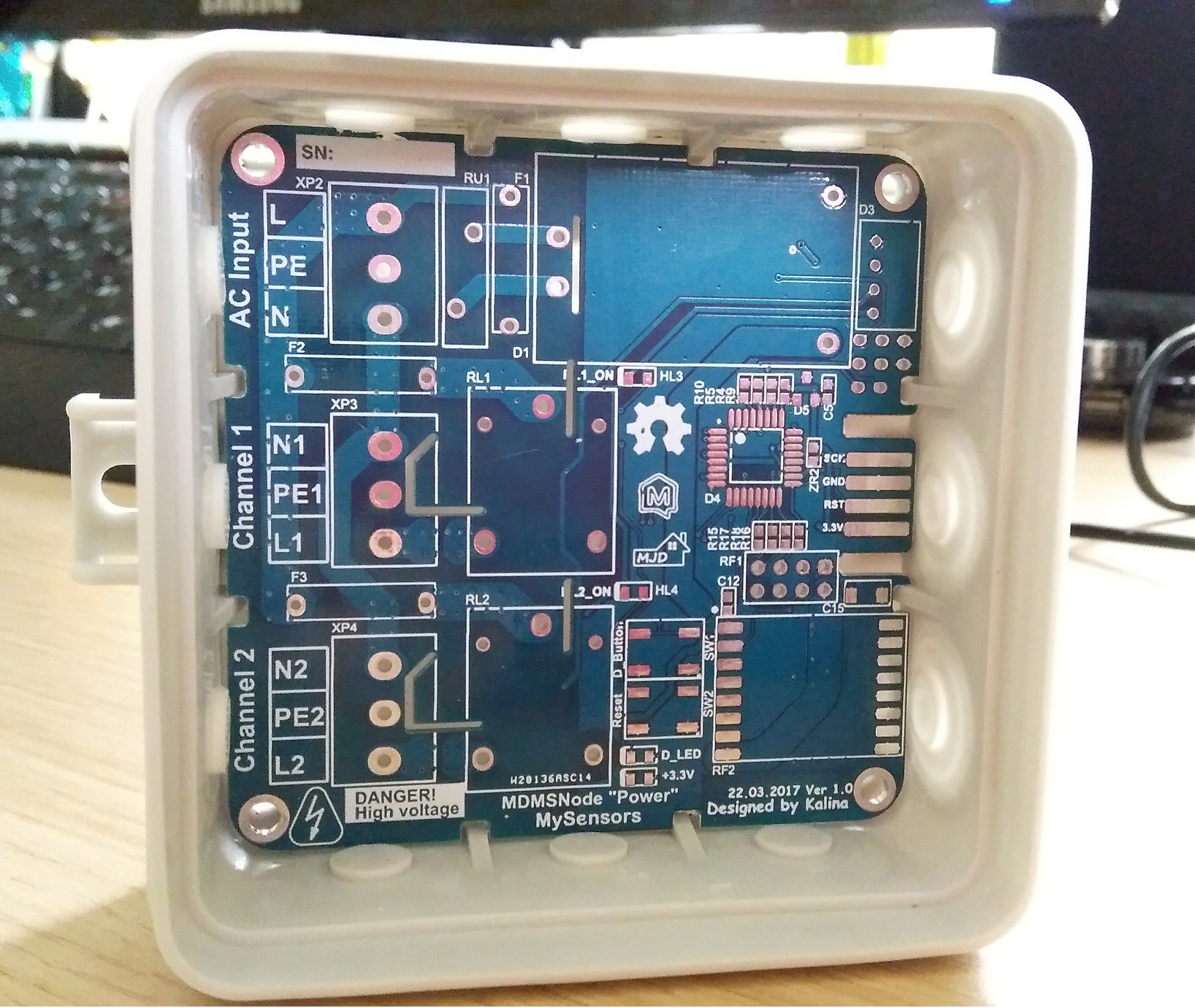

kalina
Сообщения: 180
Сообщение kalina »
Вчера получил платы, теперь жду все недостающие компоненты...
MDMSNode Power.jpg (726.42 КБ) 12424 просмотра
a_kouz
Сообщения: 40
Зарегистрирован: Вт апр 18, 2017 11:25 am
Сообщение a_kouz »
kalina писал(а):Обновил первый пост....
Обозначенное в схеме реле SRD-05VDC имеет номинальный ток обмотки более 70 мА. Управляет этим реле оптрон EL817C, у которого максимально допустимый ток коллектора не более 50 мА. Впрочем, при указанных в схеме резисторах R7, R13 ток коллектора оптрона будет в пределах ~14...28 mA. Однако реле не сработает.
Оптрон там не нужен, так же как изолирующий DC/DC преобразователь 5V. Оптрон надо заменить обычным транзистором, DC/DC выбросить, тогда будет работать.
