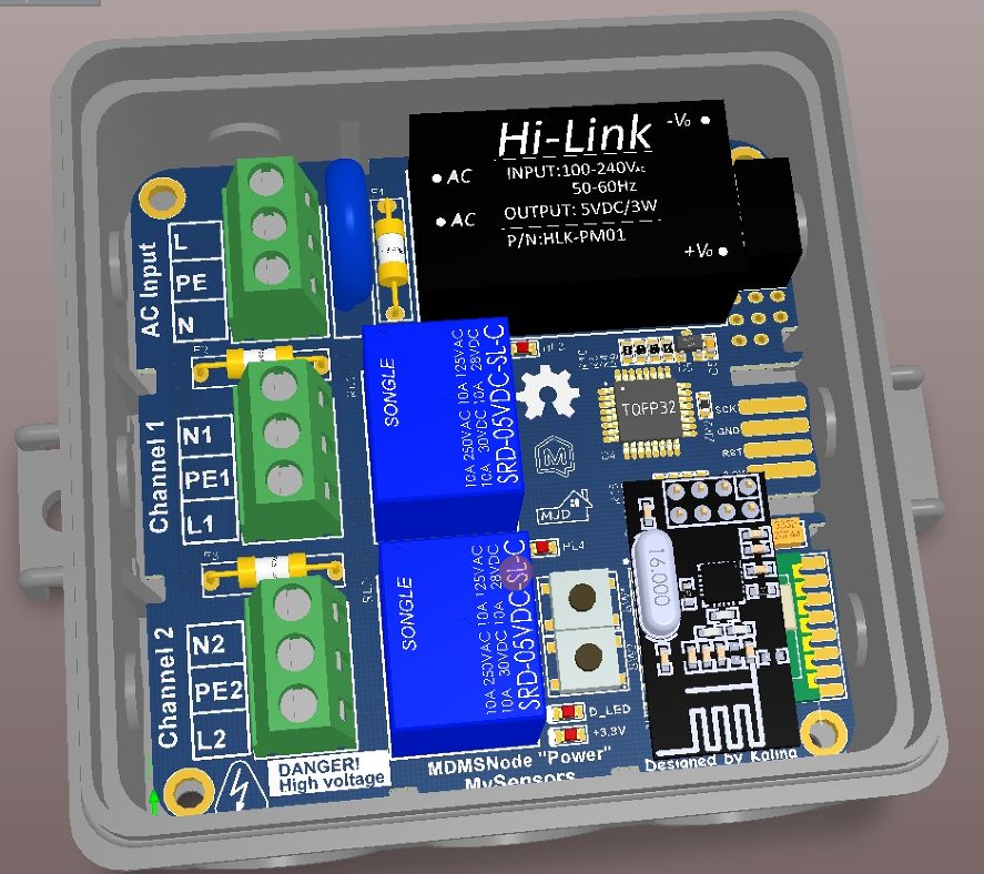

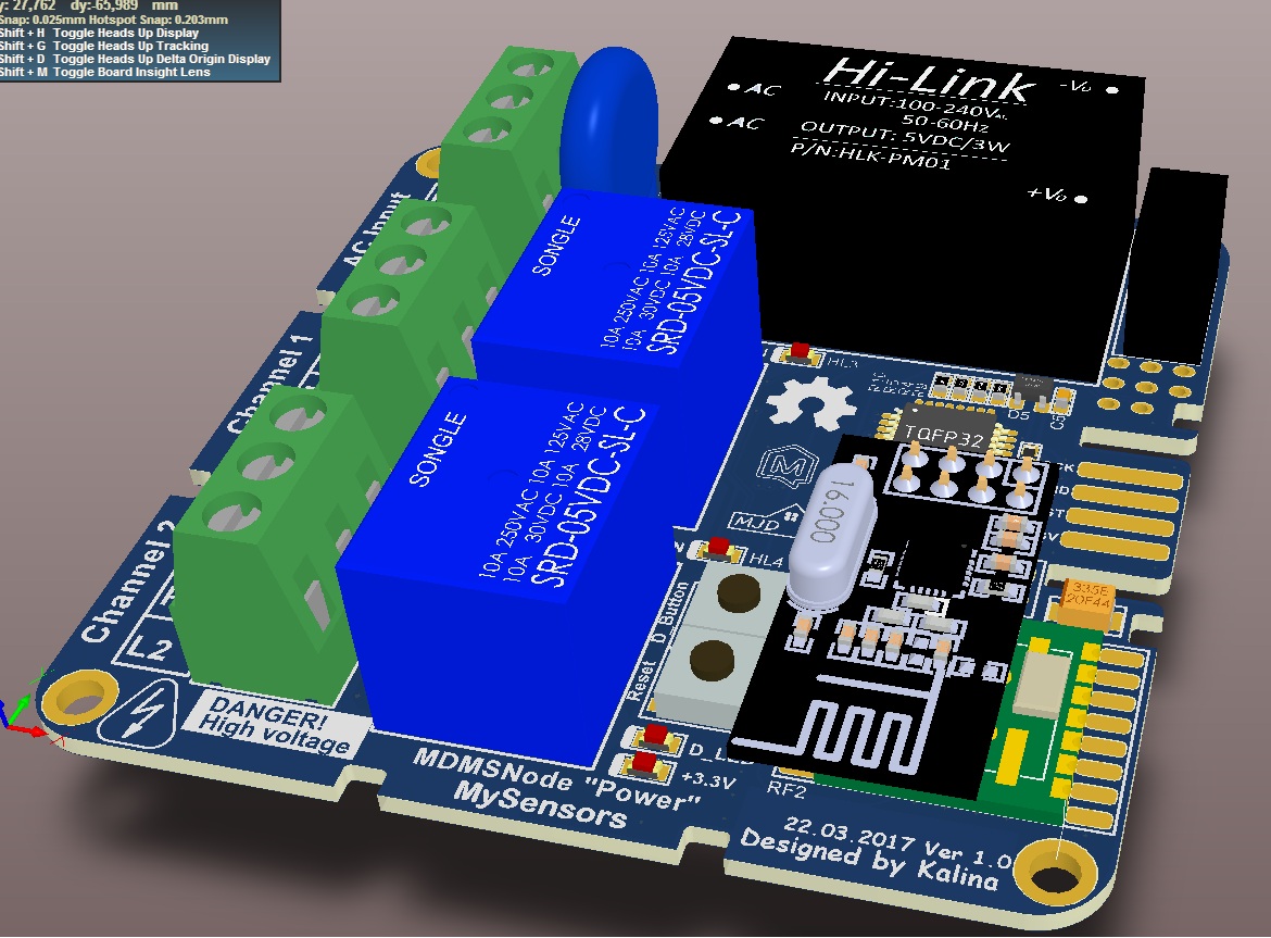

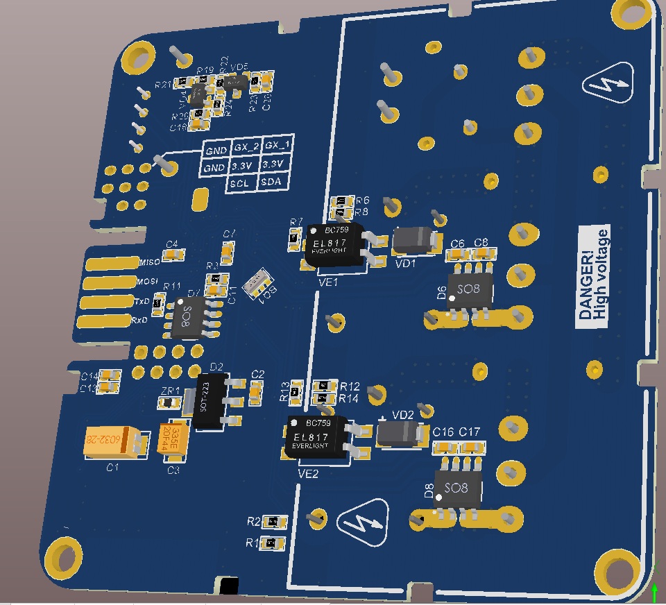

Подвожу итог по данному девайсу, вот что получилось:
- два релейных канала управления мощностью до 2 кВт;
- на каждом канале, для измерения потребления, висит микросхема ACS711;
- гальванически развязанное управление реле;
- возможность использования одного из радиоканалов (NRF24/RFM69);
- микросхема аутентификации ATSHA204;
- SPI память М25Р40 для ОТА;
- два GPIO пина с защитой;
- кнопка и светодиод для отладки;
- разъём программирования MDMS (совмещённый UART/ISP);
- полностью Arduino совместимое (бутлоадер под Arduino UNO);

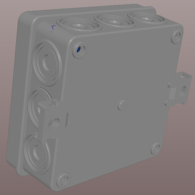

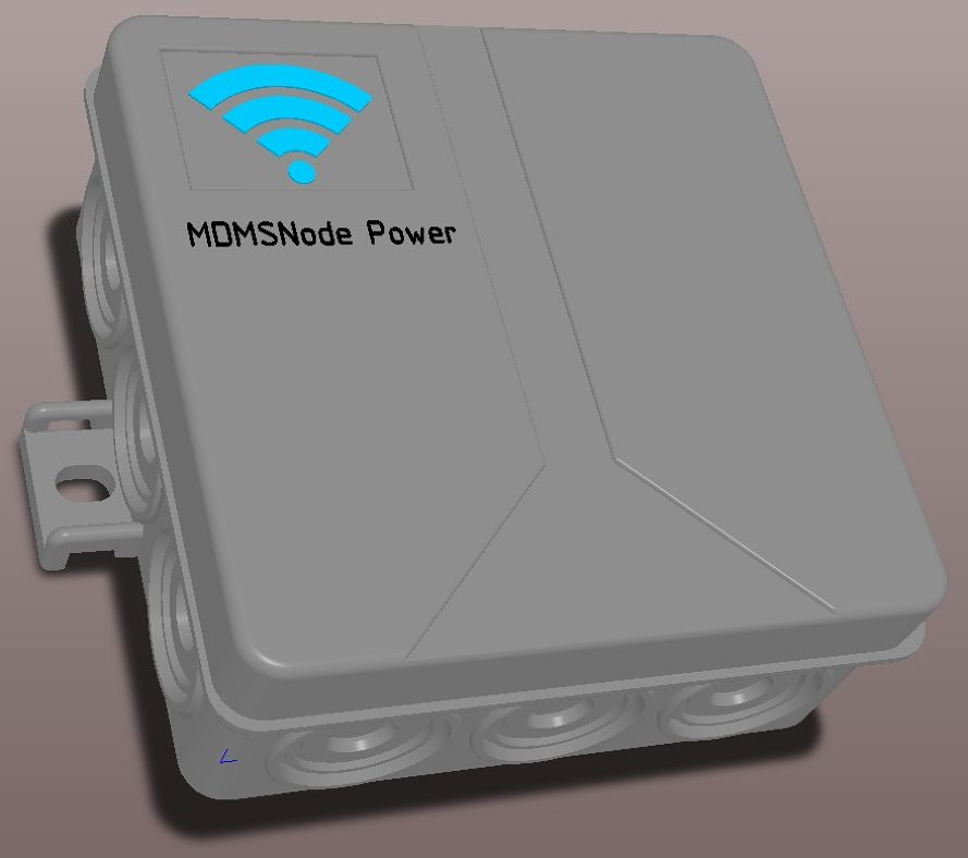

- разработано под корпус spelsberg со степенью защиты IP55.
Схему можно глянуть здесь https://www.openhardware.io/dl/58d2d60b ... _Power.pdf.
Ниже привожу пару фоток...
На этой неделе приходят платы, буду тестировать.

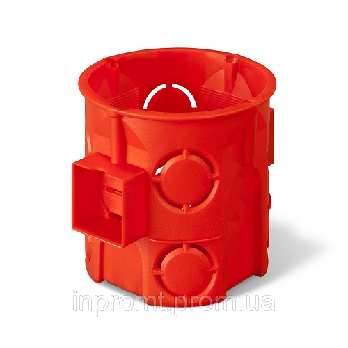

Если рассматривать подрозетник, я тоже вижу решение в двух платах соединённых между собой, одна силовая, вторая микроконтроллерная. Правда я полностью согласен с утверждением serghei:
serghei писал(а):В стандартный одиночный подрозетник всё не влезет физически однозначно. Сама розетка занимает две трети места.
Вот поэтому рассматриваю вариант глубокой установочной коробки:
Re: MDMSNode "Power"
Далеко не самый красивый вариант ( в очень крайних случаях ) можно использовать накладные розетки поверх подрозетника. Но и тогда проблематично затолкать блок питания и реле внутрь. Если даже использовать глубокие подрозетники , то нужно будет делать ремонт.
Малой кровью можно применить внешний блок , но тогда жестко встанет вопрос с корпусом. Самое дешевое , но не красивое - распотрашить механический таймер. И это минимум 6 баксов и обработка напильником.
