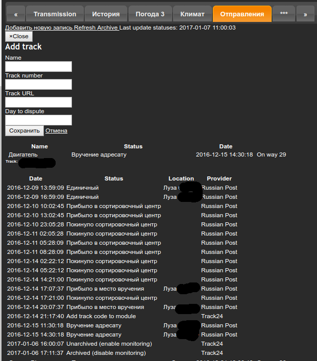

Anton_kulibin
Сообщения: 354
Re: Модуль отслеживания посылок PostTracker
Сообщение Anton_kulibin »
Хм, но у меня нет таких кнопок, ни в админке ни в домашней станице.
Снимок экрана от 2017-01-07 16-04-09.png (92.75 КБ) 8490 просмотров
CONNECT
Eraser
Сообщения: 1085
Сообщение Eraser »
Anton_kulibin писал(а):Хм, но у меня нет таких кнопок, ни в админке ни в домашней станице.
проверил и на темной теме, все нормально
в http://mjd/apps/app_PostTracker.html тоже нет?
