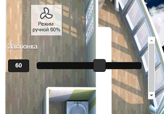

Подскажите, никак не могу избавиться от скроллбара:

FredP писал(а):Подскажите, никак не могу избавиться от скроллбара
Попробуйте высоту вставляемого элемента чуть выше сделать.
