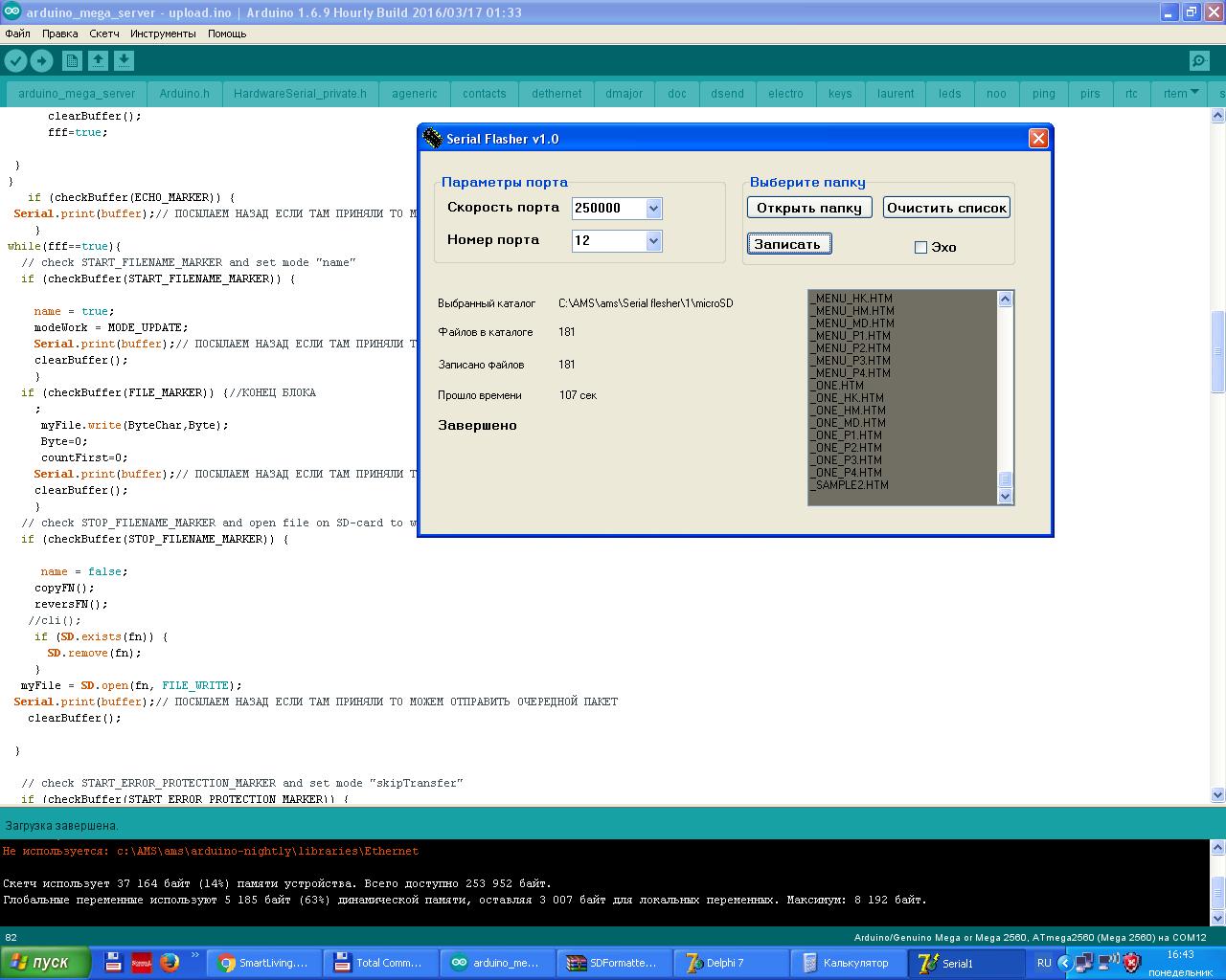

Очередная версия прошивальщика,рабоьает на 250000,желающие могут попробовать,фото, исходники в архиве,папку ams из дистрибутива это 1,55мб или 181 файл заталкивает за время 95-115 сек, время зависит от карты, не знаю почему , карта 2гб smartbuy время заливки было 180 с , поменял на 8гб те которые мне прислал alexnik, время существенно сократилась, интересуют баги и глюки, пользоваться очень просто, нудно заменить родной upload и

Приветствую.Попробовал установить прошивальщик. Версия IDE 1.7.8 Как я понял-заменяем в скетче АМС вкладку upload и в проге Ардуины HardSerial.h? Тогда в скетче остается 17 байт оперативы)))) (у Вас 3 килобайта). Как то боязно заливать на мегу-она в работе,
а другой нет,но есть дуя. Попробовать в ней? и к стати-в предыдущей версии все заливалось,но Сериал флешер не видел сом-порт,хотя в сериал все выводилось.

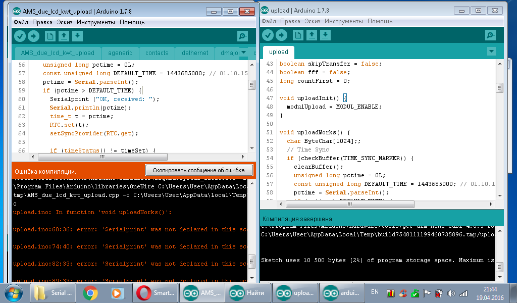

Re: Arduino Serial Commander
Я вообще в ступоре-версия IDE 1.7.8 плата DUE отдельно upload компилится,в модуле электро
функция serialprint встречается и компилится,а в общем скетче НЕТ!! serialprint не задан как тип!
Как такое может быть?Сам я не справлюсь....
На меге компилится,но оперативы не остается.
Дуя и upload
Дуя и upload

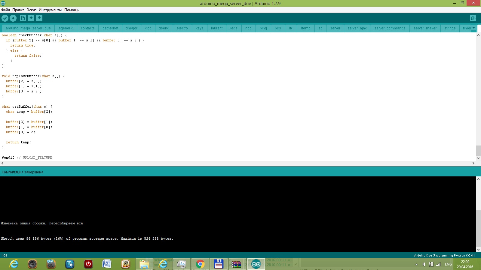

alexsis_76
Сообщения: 792
Сообщение alexsis_76 »
Да вроде все скомпилилось вот
исходники отсюда http://hi-lab.ru/arduino-mega-server/details/download
