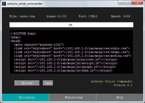

Выложил Arduino Serial Commander 0.1. Без скетча на стороне Ардуино он бесполезен. Если только посмотреть, что Ардуино выдаёт в Serial порт. В отличие от стандартного монитора не перезапускает Ардуино.
http://majordomo.smartliving.ru/forum/v ... f=4&t=2366
Но как только я выложу AMS, сразу же понадобится потому, что именно через него заливаются все файлы на SD карту без остановки сервера.

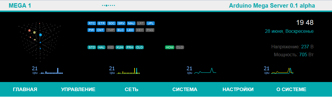

Arduino Mega Server v.0.1 alpha
Альфа версия. Концепт и демонстрация идеи. Только для хардкорных разработчиков, которые готовы разбираться в километрах кода. Требуется знание HTML, CSS, JavaScript, Processing, Arduino, 3D, терпение и большое желание понять как всё это работает. Никаких гарантий!
ASC это важная часть проекта. Через него осуществляется заливка файлов на работающий AMS, без остановки оного (пока поддерживаются только текстовые файлы). Все файлы проекта, которые вы хотите залить на AMS должны находиться в папке Arduino Serial Commander. Формат имён файлов 8.3 (ограничение библиотеки работы с SD).

Железо
В проекте используется Arduino Mega и Ethernet Shield W5100. На аналоговые входы подключён модуль контроля напряжения и потребляемой мощности на 13 линий, на цифровые — PIR датчики, контакты и управляющие ключи. Это только тестовая конфигурация, чтобы было с чего брать данные для вывода на веб-страницы. В вашем случае конфигурация будет другой и файлы проекта это только шаблон для дальнейшей работы. Если что-то не работает — изучайте код и модифицируйте его под своё железо.
Ещё раз — никаких гарантий! Только для тех, кто готов разбираться в коде и всё переделывать под себя. Удачи!
