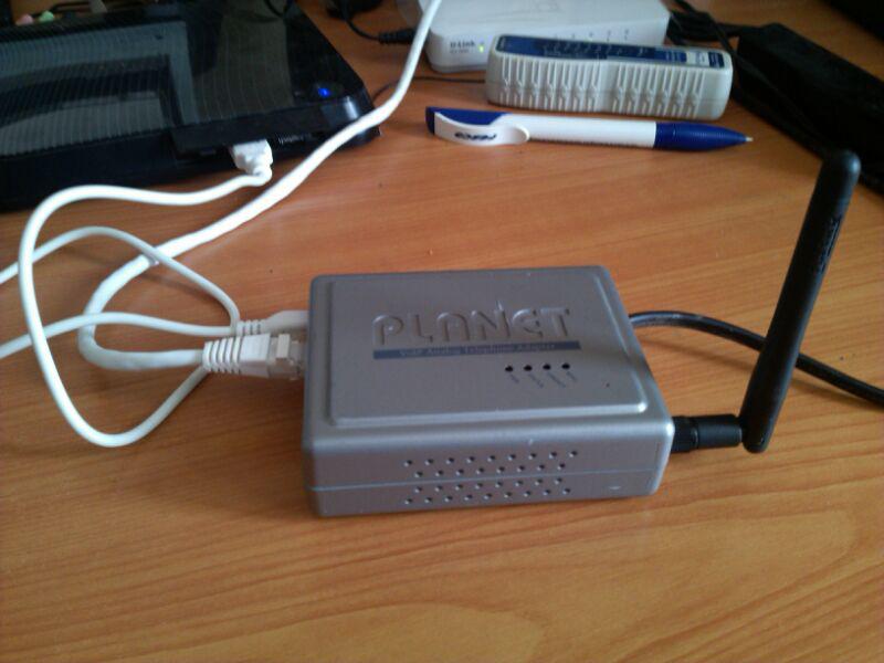

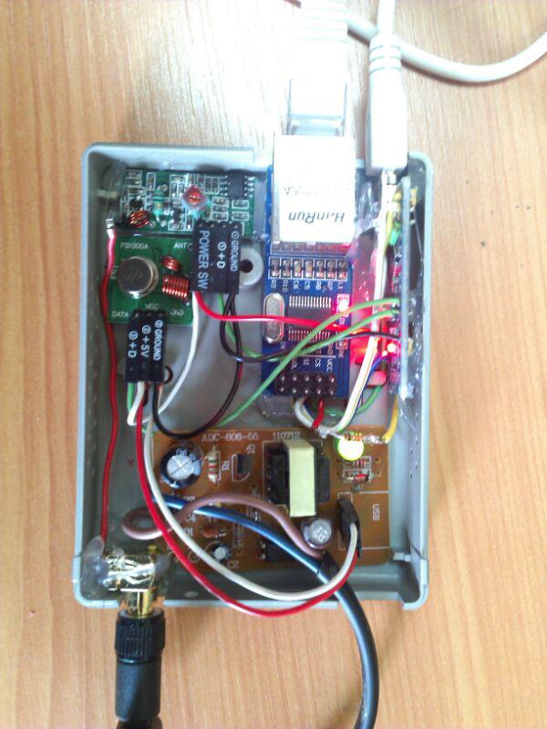

Огромное спасибо!!!
вот как упаковал я.

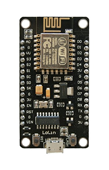

У меня вопрос по поводу гейта GatewayESP8266RC433
В скетче сказано что приемник и передатчик подключаются к пинам:
#define RECEIVEPIN 0 // 2 Pin Interupt
#define SENDPID D4
Еспшка у меня такая:
Я никак не могу сообразить где эти пины на ней. Подскажите пожалуйста.
Скетч отсюда https://github.com/Shagrat2/MySensorNod ... 6RC433.ino
Ivan
Сообщения: 1474
Re: RCSwitch Ethernet gate
Сообщение Ivan »
C_3AXAPOB писал(а): Я никак не могу сообразить где эти пины на ней. Подскажите пожалуйста.
У большинство Arduino D2 это нога прерывания 0. Нужно проверить будет ли совместимо с вашей платой
Для передатчика подойдёт любой цифровой пин. В скетче указан D4
