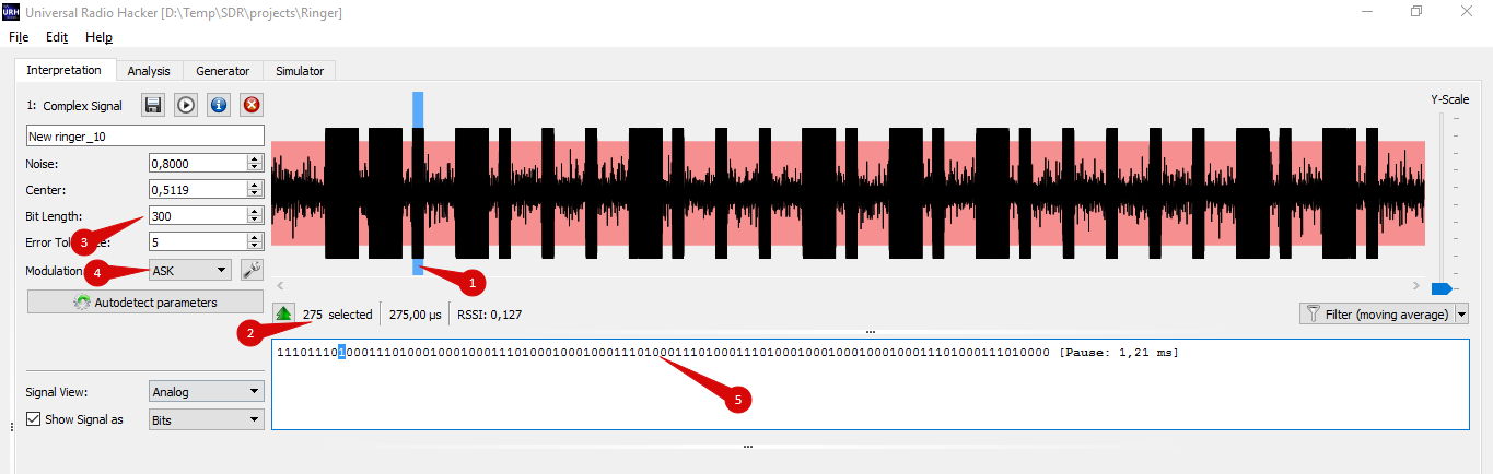

Вот здесь https://github.com/dimagoltsman/Random- ... -Generator человек создал на ява скрипте (по сути) генератор случайных кодов. Правда в конечном итоге он еще строку в base-64 конвертирует. Это нам не нужно. Там же есть ссылка на описание протокола Broadlink. Нам нужно только последнее https://github.com/mjg59/python-broadli ... nding-data
Я на основе всего этого создал себе ексель)) в котором на VBA собственно все преобразования сделал. Собственно можно этот эксель за основу смело взять, там всего 2 функции, все что нужно они делают.
Теперь описание как получить представление сигнала в виде строки нулей и единиц, вернее возможно и иначе, но я сделал так:
0. Записываем сигнал с помощь URH (universal radio hacker)
1. Выделяем импульс с минимальной шириной
2. Смотрим из скольких импульсов он состоит до демодуляции
3. Вставляем полученную длину импульса для нужного нам преобразования (чаще всего нужно немного округлять в большую сторону)
4. Выбираем модуляцию, в данном случае всегда амплитудная
5. Копируем полученную строку в калькулятор (пока это эксель)
А дальше если появится в модуле специальное поле и рядом кнопка, будет супер.
зы: по поводу кондиционеров. Протоколов то много разных. Нужно искать описание или реверсить. Но если задаться целью, для самых ходовых брендов я думаю можно будет сделать.
