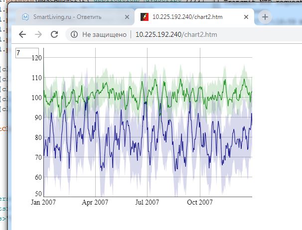

Следующий шаг --->>> построение графика из файла на sd карте во всплывающем окне(отдельном окне) при нажатии на значение.
Построение графика из *.csv файла уже реализовано и в отдельном окне и во всплывающем. Осталось Сделать дополнительные функции для выбора предыдущих дат
