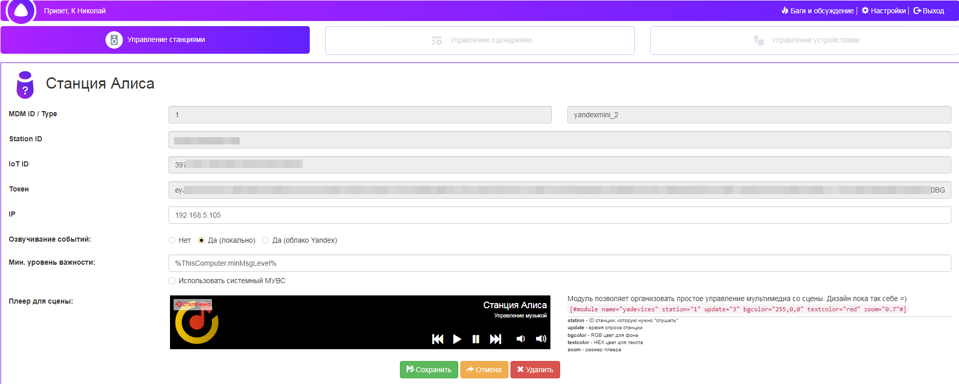

Подскажите, еще. При подключении яндекс колонки мини с часами в YaDevices, не формируется IoT ID.

RFSlab писал(а): Сб авг 20, 2022 2:52 am Подскажите, еще. При подключении яндекс колонки мини с часами в YaDevices, не формируется IoT ID.
Я когда первую подключал, тоже IoT ID не записался в станцию. А вот в устройствах он был. Я скопировал в sql базе. При добавлении второй колонки IoT ID уже сам прилетел. Вроде не обманываю, и дело было так :roll:

Bagir писал(а): Пн авг 22, 2022 9:39 am
Да оказалось, у меня тоже во вкладке "Управление устройствами" указан IoT ID к этой колонке. Можно по подробнее, куда в phpmeadmin прописать этот IoT ID?
